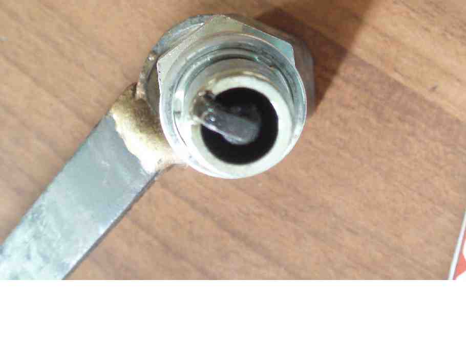

ho controllato il carburo, smontato pulito, pulitina alla canndela...
il getto era del 52 l' ho portato al 50 e ho messo il filtro..
e sorge un problemino...
non è regolare...
nel senso che apro l' acceleratore ma a giri medi non ne vuol sapere di salire di giri
allego foto della candela
aiutooooooo
inoltre chiedo... la vite per regolare il minimo, agisce sulla carburazione al minimo, o anche ai giri bassi in generale??
