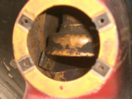

scusa ma non ho capito qual'è il tuo problema.
forse intendi la parte che funge da fine corsa del manubrio???
spiegati meglio...

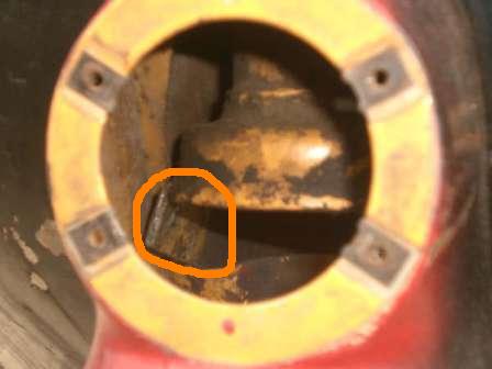

vedete che la parte dove batte il blocco dello sterzo è storzato? guardate bene...

1886 Messaggi
Inserito il - 24/08/2007 : 21:13:04  Mostra Profilo Invia a n/a un Messaggio Privato
e di che, cmq li è un casino

General Lee...sei un grande...esatto proprio lì....c'è chi mi dice di scaldare cn fiamma ossidrica e spostarlo....sisi...un bel casino grazie ankora!!!

1886 Messaggi
Inserito il - 24/08/2007 : 21:36:05  Mostra Profilo Invia a n/a un Messaggio Privato
di nulla ma se lo scolli metti apposto, poi la porti da un carrozzier a farla saldare dinuovo loro l'attrezzatura ce l'avranno .
ma come ha fatto a piegarsi l'ì??
Città: Padova
689 Messaggi
Inserito il - 24/08/2007 : 21:39:34  Mostra Profilo Invia a n/a un Messaggio Privato
si vede che era lasco...(a quel tempo la vespa nn era mia) e il blocco sterzo di cui ti darò la foto da pubblicare è andato all'interno e l'ha spinto...
