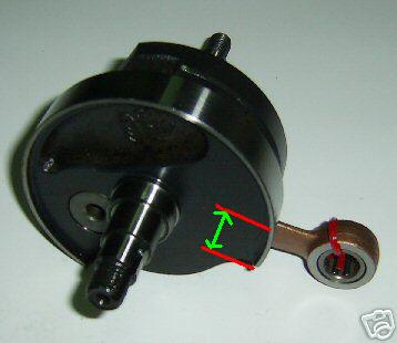

Allora,Polini x il 102cc dice di togliere 23mm dalla spalla dell'albero.
Ti allego una foto,devi asportare la parte contrassegnata,guarda bene il senso di rotazione e il punto esatto..

grazie ma penso ke 23mm della polini siano troppo un 1,5 cm andranno bene?

Vedi tu,comunque ti consiglio vivamente di farlo bilanciare..con pochi euro in rettifica te lo fanno...ti trasmettera' vibrazioni a tutto il telaio quell'albero sbilanciato!
Poi se ti interessa la velocita',lascia perdere,l'anticipo dell'albero da' solo coppia in basso,con un leggero calo di potenza agli alti.
Almeno questo e' quello che ho testato sul campo con la mia esperienza.

ANTICIPALO DI UN CENTIMETRO tondo tondo, lavora a raccordare i travasi dei carter a quelli del cilindro, guarda in merito la FAQ "terzo travaso", parla di cose simili....

però l'albero fallo anticipato di 16 mm!!
ascolta grande puffo!!
Che è meglio!!
PS.l'albero non si gratta, si mola!!!
