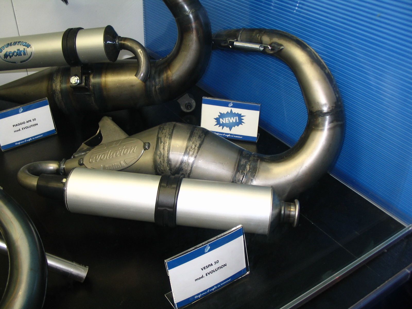

ciao a tutti...
ho trovato una polini evolution per vespa attacco 125....
la marmitta la sono andato a vedere ed'è nuovissima, MAI montata, ho controllato e il collettore non è nemmeno sporco...
me la vende un meccanico a 150 euro...
la compro???
la dovrei abbinare al 130 polini e al 25phbl con collettore polini lamellare....
qualcuno l'ha provata???
sa dirmi come và???
chiedo soprattutto a carlo che so che l'ha provata...
in alternativa spendo la metà e prendo la polini a banana....
come prezzo 150 euro è buono o chiedo di scendere col prezzo???
fatemi sapere,ciao

Ciao, la Polini Evolution per corsa lunga è questa:
E' per ET3, è veramente difficile montarla sui telai PK.
A malincuore ho duvoto tagiare e piegare in diversi punti, purtroppo.
Considerando che costa 330 euro a listino, 150 euro è un buon prezzo.
Come rendimento è buona, senza dubbio è migliore della Proma.
Ai bassi spinge bene, ai medio alti delude un pochino, ma è un'impressione personale e la carburazione non è ancora ottimale, causa mancanza di tempo. Nonostante tutto prende molti giri, almeno come la zirri silent.

però la marmitta in questione è diversa...
ci ho pensato bene per quella evo,ma è diversa rispetto alla tua,e il silenziatore è in basso...
il meccanico me l'ha anche fatta provare oggi...
ma esteticamente non mi piace...

Cioè tu hai questa:
Quella lì è la versione per corsa corta, si adatta meglio al telaio PK. Quella per ET3, invece... lasciamo perdere.
