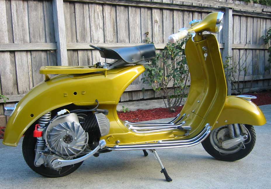

quella blu o nera.....la vedi a sinistra del motore a fianco al coprivolano.
Prova a sostituirla (se la vespa è modello a puntine) anche con quella di un ciao, sono identiche.

Riesci per caso a trovare un'immagine da farmi vedere?

87,84 KB
è quella rossa dietro alla ventola(solo che a te non è rossa)
