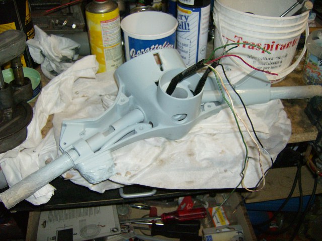

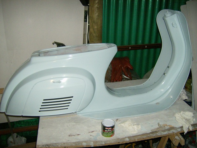

ecco una fotuzza di come e' venuta la verniciatura casalinga... colore p400 alla nitro come mamma piaggio diceva...

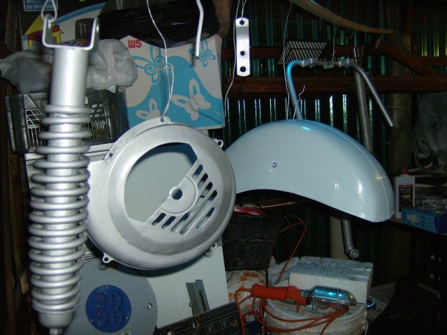

altre parti che ho verniciato color metallo...

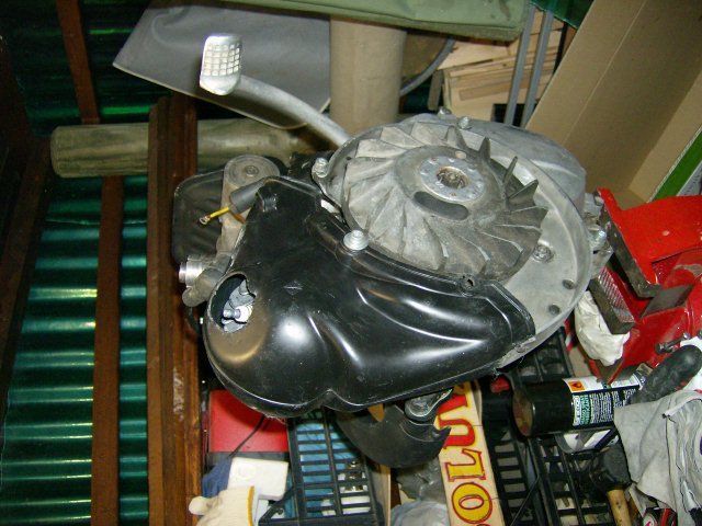

ed ecco il motore che ho sbriciolato e rifatto tutto originale 50. Ho rimesso pure le tre marcie, che erano state sostituite da un cambio a 4 rapporti.
 107,93 KB
mi rimane da rifare parte dell'impianto elettrico e rifare tutte le guaine di trasmissione. Assemblare il tutto e poi bruuuummmmmm!!! Non vedo l'ora

La carrozzeria è celeste,i cerchi grigi,il volano grigio,l'ammortizzatore è grigio...AHAHAHHAHAH
Scherzo...Bel lavoro!!!
Ma è una 50 L??? |

complimenti per la Vespa e l' ottima verniciatura fai da te, solo dovrai sverniciare il parapolvere del bloccasterzo e la levetta dello sportellino motore.. |

se gli occhi nn mi ingannano sulla levetta dello sportellino ci dovrebbe essere della carta.. |

| bisogna vederla da vicino, chi ci assicura che non sia bucciata, così non si capsice molto, comunque dai complimenti |

sul para polvere e sulla chiave dello sportellino ho messo del nastro di carta...
per la verniciatura ho dovuto tribolare un mondo... e ritoccare piu volte... per bucciata intendi quando sembra che sia come la buccia d'arancia?? Perche in diversi punti mi è capitato... ho bucciavo o mi colava... poi ho risolto carteggiando la vernicie asciutta e bucciata con una carta molto fine e acqua (su consiglio di un amico carrozziere)
li per li diventa opaca, ma al tatto diventa liscissima. Poi dai un po di cera e dopo ti puoi specchiare...
Sicuramente un carrozziere mi trova il difetto, ma la mia soddisfazione e' immensa, se penso che ho fatto tutto da me sverniciandola con un trapano, una tazza di ferro e 6 pomeriggi pieni solo per portarla a lamiera... |

capito....anche se la buccia d'arancia la puoi togliere anche con la pasta abrasiva...
per il motore, mettigli la cuffia del 50! Quella oltre a sfigurare è anche brutta su un cilindro più piccolo |

| ...la cuffia devo cambiarla, perche e' anche rotta, manca della parte che si imbulona lateralmente (nella foto, al sotto).. |

una domanda (che mi interessa mooolto): ma l'ammo va bene cosi' tutto grigio???

| ..la mia vespa e' una 50n del 66... l'ammo lo volevo cambiare perche era tutto rosato dalla ruggine anche se non in profondita', e poi vedendo che con la spazzola si ripuliva discretamente ho provato a restaurarlo... potevo dargli il trasparente, ma anche ripulito non era bello a vedersi, cosi ho optato per un gricio color metallo, come per la forcella... |

| per rispondere a fabio,,, no, non va color alluminio, va brunito,,, |
infatti, quello mi lasciava perplesso!!!
poeta mi disse di pulirlo per bene e dargli il trasparente  |

Spennellalo con solvente, non immergergerlo però nel solvente o fotti i gommini di tenuta interni, poi sverniciatolo, trasparente opaco!!!
Le viti che fermano il copriventola, sono a taglio e le trovi solo da p4scoli.
I tubi comando gas e marce andavano tolti dal manubrio, ma sei certo alle "prime armi" e quindi....
