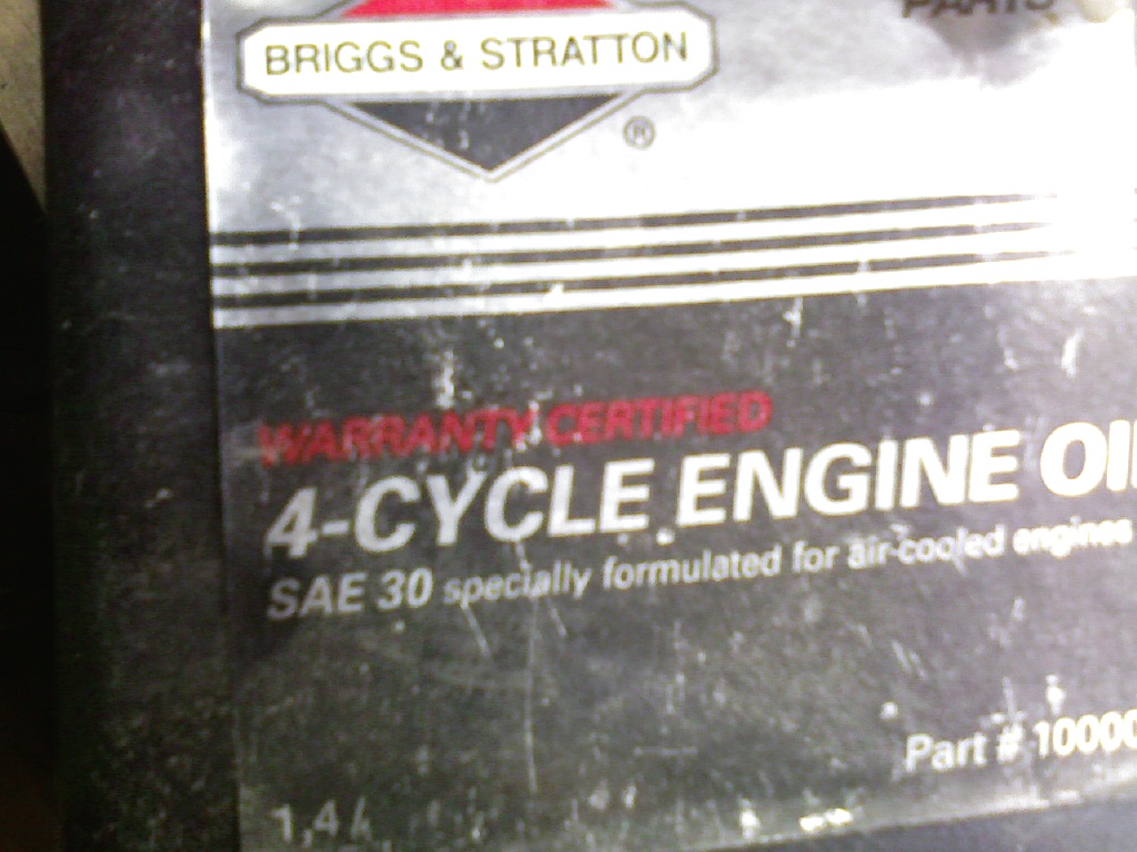

Salve,
Ho trovato nel mio box, quest'olio e indovinate... Sarebbe il famoso e introvabile SAE 30, subito (stupidamente) l'ho messo nella vespa...
Però mi è sorto un dubbio... Da quando l'ho messo per i primi 5 minuti la vespa mi fumava molto (meglio della fumata bianca del vaticano)... C'è da dire che però l'ho lavata e magari un po' d'acqua è andata nella marmitta...
Mi sapete dire qualcosa di confortante guardando l'immagine???

Ditemi che è quello giusto...!!!!

dovrebbe essere lui...ma l'hai messo nel cambio vero? il fumo non c'entra con l'olio del cambio, ma con quello della miscela (io uso castrol tts per quello).

Certo certo nl cambio...!

allora ve benissimo,
se fuma vuole dire che hai i paraolio consumati, ma avrebbe fumato anche con l' olio di prima..

ma prima ce n' era di olio dentro?
può darsi che essendocene poco, non andasse a dare problemi visibili di infiltrazioni del cilindro e quindi poco fumo (non visibile)
quindi come dice vespaforever potrebbe essere il paraolio andato...
ma se prima avevi il carter pieno d olioallora non saprei come è la faccenda...
cmq ti posso dire che la marca dell' olio, almeno è conosciuta.
produce motori per tegliaerba ecc.
piuttosto di molte confezioni senza marca e senza riferimenti, che si trovano in giro!
