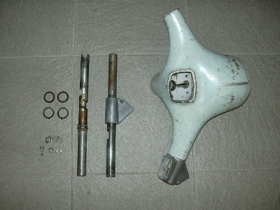

saresti cosi' gentile da mettere una foto con tutti i pezzi del manubrio smontato? soprattutto la serie di rondelle e distanziali dei tubi, grazie...
perche' negli esplosi non si capisce bene cosa ci va o cosa no

io ne ho una di un manubrio per 125 VNB6, se ti puo' essere d'aiuto.
considera che manca solo il bilancino per il filo del cambio, che č praticamente identico a quello per l'acceleratore (in foto sulla sinistra)
