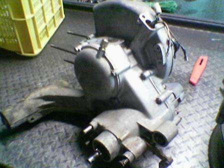

Eccoci qui! Allora, non ho potuto trattenermi molto in officina perchè a momenti vado in aeroporto a prendere una zia...che palle, ma stasera ci torno.
Iniziamo con la foto del motore pulito:
25,08 KB

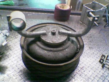

Ho montato il motore sull'apposito supporto PIAGGIO montato su un cerchione di macchina per pare in modo che giri e di conseguenza lavorarci meglio:
25,54 KB

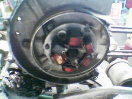

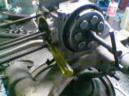

Via il Volano, la frizione e il selettore:
22,47 KB
28,26 KB
27,39 KB

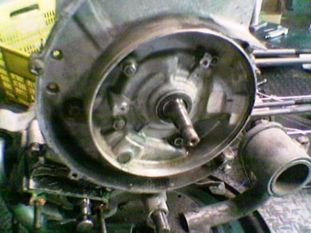

La frizione è venuta via molto semplicemente con i classici due cacciavite, ma il ruttore sta iniziando a rompere le palle!!!
La questione è la seguente, due delle tre brugole che lo fissano al carter non vogliono saperne di uscire, percui ci ho messo dello svitol, ho paura di spanare la vite a brugola, fa troppa forza, tenterò stasera con una chiave a pappagallo!
dopo questo dovrei riuscire ad aprire i semicarter giusto? o devo intervenire prima sul mozzo posteriore? C'è da togliere qualcosa?

Eccoci qui!

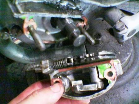

Allora, ieri pomeriggio ci ho laovrato due orette e sono riuscito a eliminare il ruttore, come? con un paio di tronchese ho "morso" per bene quelle brugole che hanno alzato le mani in segno di resa! BASTARDE! Naturalmente verrano sostituite prima di subito!
27,98 KB
Ora, mi sono reso conto, e la mia ipotesi è stata confermata da Paolo, che quel motore è stato in precedenza già aperto.
Difatti presentava una quantità industriale di pasta rossa nel carter frizione, in più la guarnizione grande del motore era montata male, inoltre, UDITE UDITE, la crocera che montava non è la SUA!
Intendo dire che non è la crocera della PX che è piatta, bensì presentava una crocera tipo small frame ante 1979, tipo Sprint Veloce per intenderci! Ciò potrebbe spiegare perchè passavo dalla prima direttamente alla terza marcia!

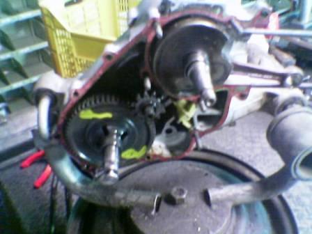

Una foto del motore appena aperto:
23,89 KB
Devo far presente che Paolo, essendo titolare dell'officina, è stato molto preso dal lavoro e mi ha dato delle dritte in pochi secondi, tipo come togliere l'albero, come recuperare i rulli del parastrappi ecc. Per il resto sto facendo tutto da me, ecco perchè le FAQ di Poeta sono illuminanti! Difatti quando Paolo ha visto che avevo già smontato l'albero del cambio si chiedeva come facevo a sapere che si svitava in senso antiorario!
La frizione e il parastrapi sono ancora assemblati, conto di smontare la frizione e rimontare l'albero del cambio in mattinata, se ce la faccio rimonto anche la frizione.
Per quanto concerne il parastrappi i piattini sono MOLTO mobili, fortunatamente ho un kit e una FAQ che mi aiuteranno nella sua rigenerazione.

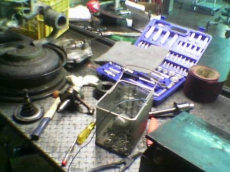

Una foto del "Cantiere":
27,72 KB

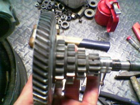

Una panoramica del famigerato Pugno Di Dadi che tanta felicità dispensa ai nostri cuori di vespa!

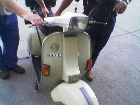

Ed ora una piccola chicca èer tutti gli appassionati di Vespe Rare!

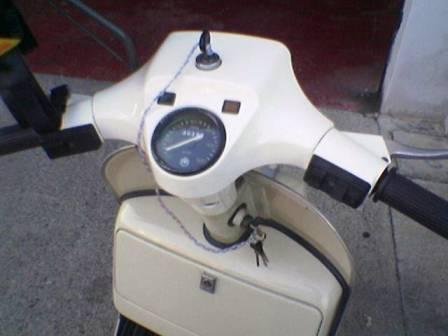

E' venuto a farci visita un signore stasera con una bella PX200, maa con un particolare...Il manubrio con faro rettangolare!!! Dicono che sia coreano, certo è che in Europa non è stato mai distribuito!
21,17 KB
18,38 KB

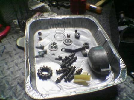

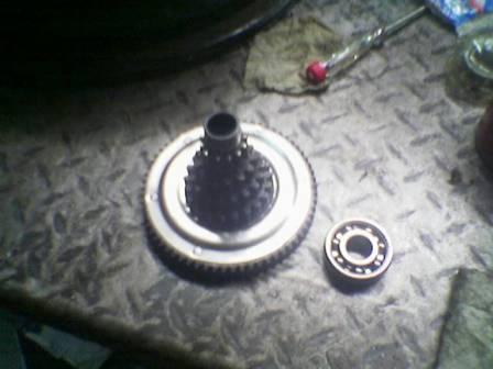

Oggi è stata la volta della revisione completa del parastrappi seguendo passo passo le indicazioni del Poeta! MAGICO!
28,56 KB
La foto sopra è prima della lavorazione, purtroppo c'è stata una piccola sorpresa da parte del cuscinetto del parastrappi che era a dir poco inchiodato!
In più, aprendo ho trovato due dico due molle rotte e parecchia ruggine all'interno dei coperchietti!
Ecco una foto del parastrappi e del cuscinetto:
20,57 KB
Successivamente abbiamo sostituito il cuscinetto di banco lato frizione e il cuscinetto ruota posteriore operazione abbastanza lunga e calda..540 gradi!
21,17 KB
pazzesco mai visto ninete di simile!quant'è brutto pero
comunque complimenti per il lavoro

E' strano quel faro quadrato
SVPX
Scudetto def
1099 Messaggi
Inserito il - 09/08/2007 : 21:27:28  Mostra Profilo  Visita l'Homepage di SVPX  Clicca per vedere l'indirizzo MSN di SVPX Invia a SVPX un Messaggio Privato
Si è strano, è molto particolare!
