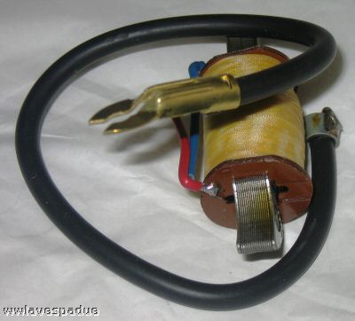

ciao a tutti, ho una 50n del 1968, volevo chiedervi: ora il mio motore ha la bobina A.T esterna (quella azzurra), per passare alla bobina interna, come sarebbe originale, devo sostituire tutto lo statore (che non rieso a trovare) o basta che compro appunto la bobina interna da sola e la monto? e' quella in foto, ma se si puo' montare, come??

ciao se funziona bene lascialo così anche se non pienamente originale. Quella bobina interna è una delle solite stronzate piaggio, non funziona mai e da 1000 problemi. Comunque basta svitare quella interna più moderna ed avvitarci questa
