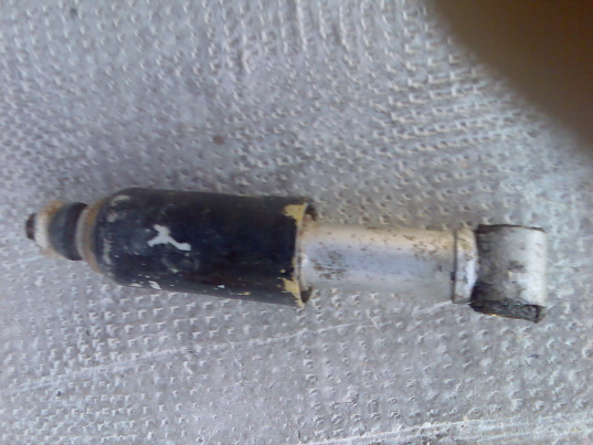

Chi con assoluta certezza mi pu? aiutare?
mi occorrerebbe sapere se questo ? un ammo Vespa 50 prima serie.
Io non ne ho mai visto uno....
114,58 KB
Grazie Grazie Grazie

Non lo conosce proprio nessuno?
Grazie...

si, quando ti addentri un poco di pi? tra fiere e mondo vespistico, ne troverai a valanghe...ora da darti non ne ho nessuno, tra l'altro quello della prima serie dovrebbe essere a tamponi, poi prodotti in seguito fino alla 50R con molla

quindi questo non č un per 50 del 1964...??

si va bene se ha la copertura superiore di lamierino

intendi la cuffietta che nelle versioni successive č di plastica?

In lamierino????
NO!
E' sempre di plastica!!!
esistono due versioni con molla e con tamponi esteriormente sono identici, solo che uno ha sistema ammortizzante costituito da tamponi di gomma e l'altro ovviamente ha la molla, ripeto sono identici esteriormente e quindi...
quello in foto vā bene.

Quello che ho trovato...
