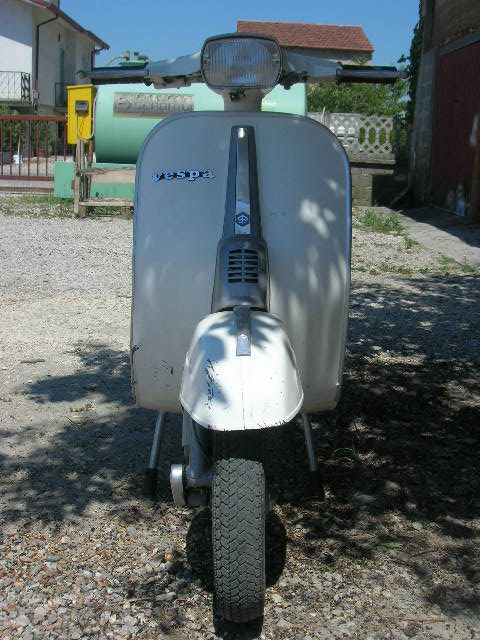

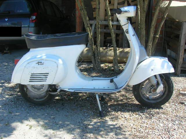

Ciao a tutti ho acquistato per 150 euro questa bellissima 50 special dell'80 da un signore anziano che non l'ha praticamente mai usata perch? aveva paura, ? tutta originale, e non ha un filo di ruggine e nessuna botta, a parte qualche piccolo segno... secondo me dovrei comperare un nuovo paragango anteriore e raiverniciarlo assieme allo sportellino nuovo, ma come faccio a riprendere quei piccolissimi segni che ha sulla carrozzeria? sarebbe un peccato riverniciarla, vorrei tenerla come conservato, cosa mi consiglaite? ecco le foto:

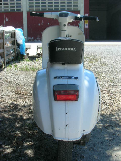

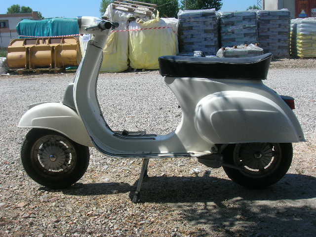

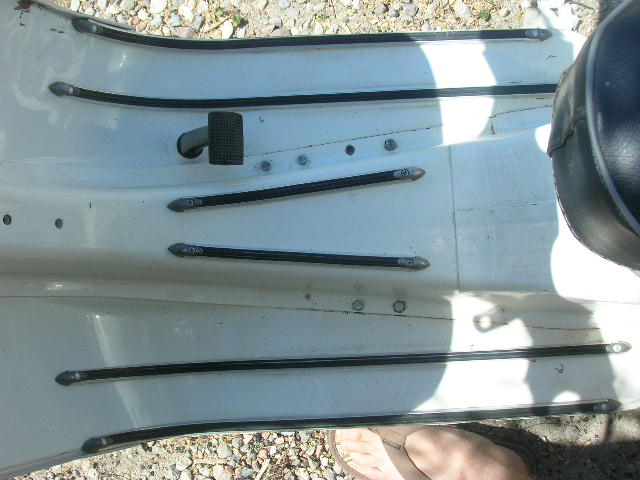

Secondo me devo cambiare il parafango e riverniciare lo sportellino laterale, ma per i piccoli segni che ha, cosa faccio? li riprendo con un pennellino? grazie a presto |

grande aquisto e veramente un conservato doc.. smonta il motore mettila sul cavalletto e usa il nastro per coprire le parti che sono perfette, carta ed aqua carteggia le parti che non sono buone, fino ad arrivare al antiruggine, non usare sverniciatori, il biancospino maxmeyer nuovo non differenzia tanto dal vecchio pulisci il motore ad specchio e svernicia e rivernicia con colore sempre maxmeyer i cerchi delle ruote alluminio, e cambia i pleumatici michelin... cambia la sella.. e hai la vespa conservata mai vista prima ad ora.. solo poeta e a quel livello provate a confrontare le due vespe e vedrete che non esiste nessuna differenza grande robor, direi una botta di "fondo schiena"" paurosa. |
Giulio.Guerri
Prov.: Siena
Cittā: Sinalunga
899 Messaggi |
Inserito il - 15/07/2007 : 15:42:28
scusa non ti ho detto di lucidare con cera da carrozieri.. strofina forte deve brillare come non mai |

specila "migliorata",,, ottimo acquisto,,,,, per i piccoli segni prova col biancospino nuovo ma c'? il rischio che la differenza si noti,,,, |

pasta abrasiva e torna nuova |

150 euro... l'hai praticamente rubata     goditi questa splendida special, per quanto riguarda i piccoli graffi prova con la pasta abrasiva... |

Via quella sella tipo 50N-L-R!!!
da subito gobbino con gancio borse, lucidatura a cera, ritocco con pennellino in BIANCOSPINO, (prima ritocchi e poi lucidi), lavaggio, ingrassaggio tubi comando gas e cambio dall'interno del manubrio togliendo il faro, pulizia carburatore, filtro, olio motore cambio 200Gr di SAE30 per motofalciatrici e motocoltivatori in un buon negozio d Agraria candela a scelta...Gomem nuove certo MICHELIN S83 300-10....
A un simile perzzo quella Special!!!!!
