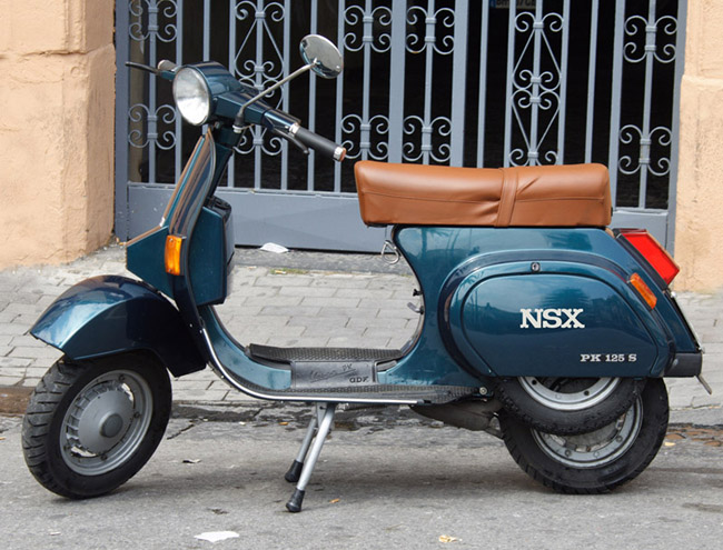

Salve, io ho una PK mod S 125, ? completamente originale, quando sono da solo va che ? un piacere (raggiunge i 85/90 orari), quando siamo in 2 oltre ad abbassarsi la velocit? di punta (80) ne perde parecchio in accellerazione,anche se sia scontata la risposta ? normale!? Ci sono elaborazioni che permettono di far diventare "pi? forte" la mia vespa in questo senso!?
