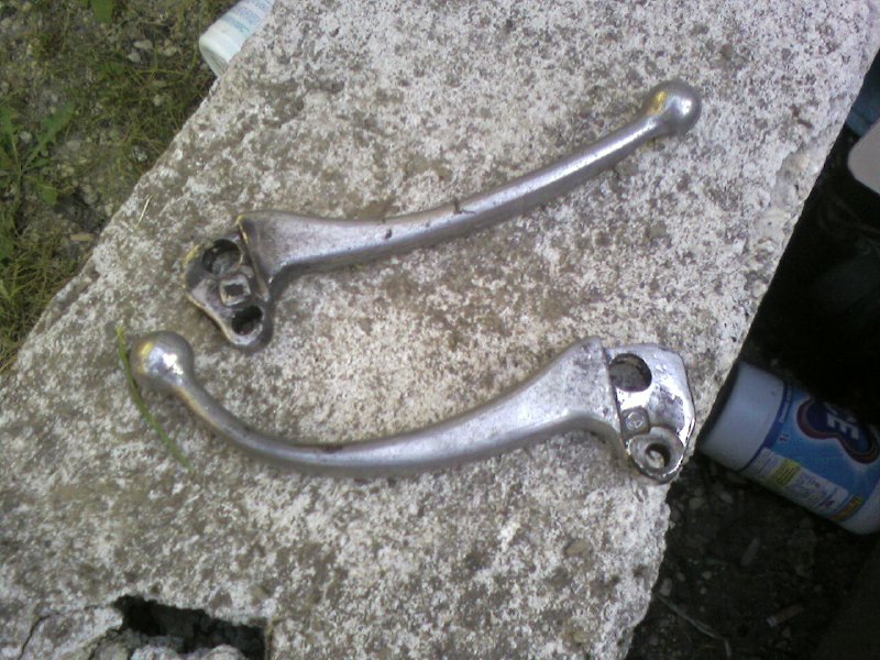

e nel frattempo ho dato una "pulita alle leve e alla leva del freno,ecco le leve;
prima e dopo...

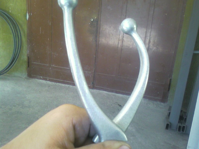

Tornando alle leve....sei proprio sicur?si incastrano alla perfezione..mi sembrano dritte,conidera che in questa foto (come nelle altre) sono un po' inclinate,qui per via del piano d'apoggio
p.s.
ho dovuto abbassare di luminosit? e di dimensione altrimenti non le acquisiva...

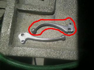

La leva segnata in rosso ? piegatissima, quasi a 90?.
Deve avere la stessa curvatura dell'altra.
15,08?KB
PS Quanta sabbia hai usato per sabbiare il vano porta oggetti ?
MA scusa,quella ? la leva frizione,non dovrebbe essere proprio cosi?,mi pare sia cosi su tutti i px che ho visto...? la frizione,poi non mostra ne crepe ne scalfiture...

Ora mi fai venire i dubbi, e non possedendo un PX non posso darti una risposta sicura al 100%, ma credo che sia piegata.
Comunque aspetta qualcuno che ne sa pi? di me.

Per essere precisi....
quella storta ? in realt? di una ARCOBALENO PXE e lo deduco dallasagoma, ? originale e piegata, l'altra invece ? NON piegata ma non ? originale (credo) difatti non dovrebbe avere il simbolo della Piaggio...
Lo s? che le hai lucidate, ma andrebbero certo sostituite con nuove e originali , in PIAGGIO a 20 euro circa....
forse non conveniva lucidarle....

Messaggio inserito da poeta
Su entrambe c? il logo piaggio...

La discussione è un po' vecchia però.... io possiedo un PX125E Arcobaleno (o "iride" come Poeta giustamente sostiene) e le leve freno ant. e frizione sono leggermente curve.... e non curvatissime come la leva frizione in foto.
Non ho fatto caso al logo piaggio ma mi dico sicuro sull'originalità della leva meno curva... sull'altra... secondo me ha solo subito un colpo.

quoto OTREBLA...sulla mia PX125E Arcobaleno le leve hanno la curvatura, ma non così accentuata.
