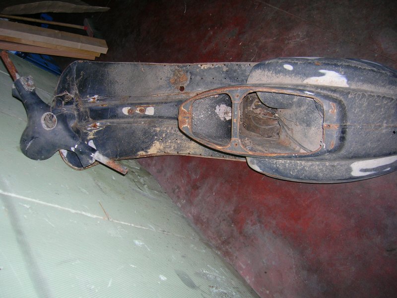

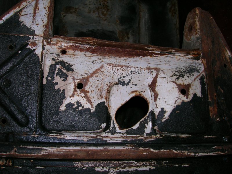

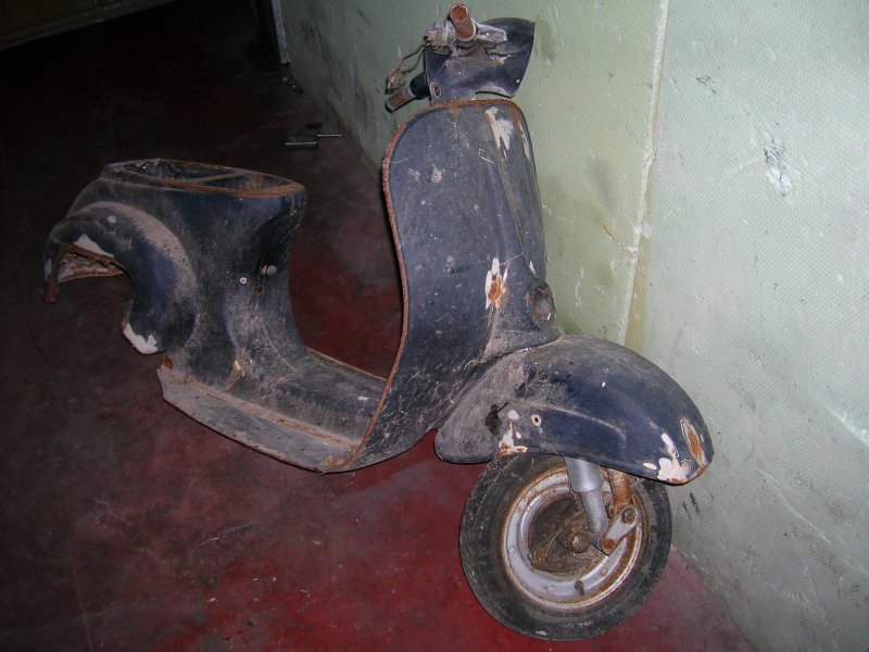

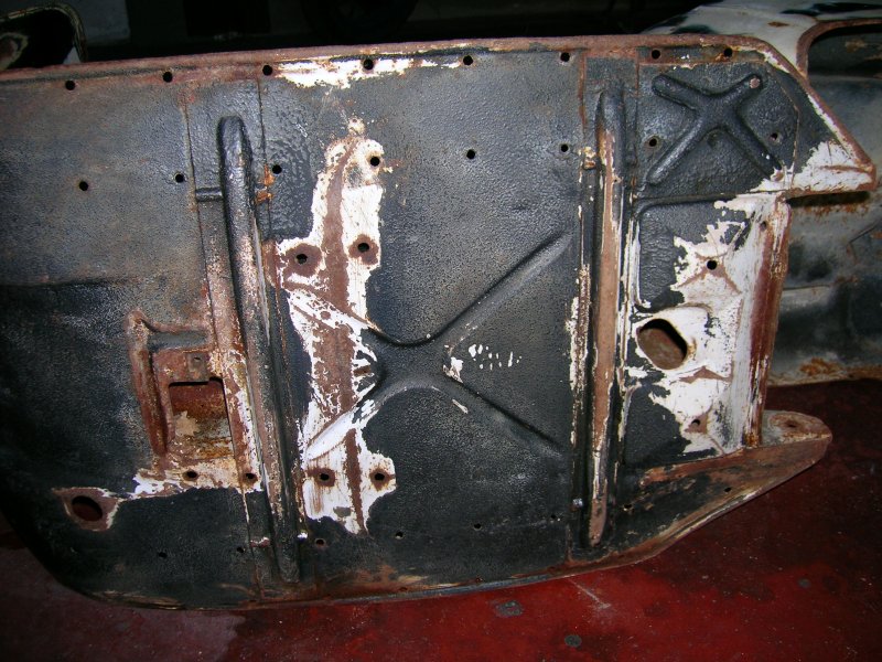

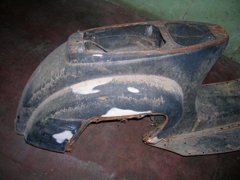

Ciao a tutti,
Ho preso un' altra vespa e sto iniziando un nuovo restauro.
Ho gi? portato il telaio e vari pezzi a sabbiare, ma ho pensato di pubblicare qui un p? di foto xche ho diversi dubbi su alcune cose.
Il telaio ? un V5A1T 616xx. dovrebbe essere una vespa 50 seconda serie del 1965.
I miei dubbi sono i seguenti:
- il colore originale secondo voi ? grigio biacca?
- montava il sellino monoposto o la sella lunga?
- lo sportellino motore era piccolo ma basculante oppure come quello della prima serie che ha due uncini strani?
- il fanale posteriore era in alluminio e plastica come quello della prima serie o interamente in plastica come quello della L R?
ecco le foto:
91,71 KB
98,72 KB
98,54 KB
120,89 KB
135,13 KB
claudiovng
dylandog
Cittā: Salerno
1206 Messaggi
Inserito il - 11/07/2007 : 01:37:51  Mostra Profilo Invia a claudiovng un Messaggio Privato
http://www.vespaforever.net/forum/topic.asp?TOPIC_ID=4262
e ceh le hanno fatte a fare se no?....Angurie!
Cittā: roma
Inserito il - 11/07/2007 : 09:44:23  Mostra Profilo  Visita l'Homepage di poeta  Clicca per vedere l'indirizzo MSN di poeta Invia a poeta un Messaggio Privato
Guarda certo le schede tecniche del forum....
il colore da ci? che vedo dalle foto ? il GRIGIO BIACCA, ed ? la conferma di quanto asserito sempre da sempre....le 50N seconda serie corte (dal 1964)sono GRIGIO BIACCA e mai GRIGIO AMETISTA!
Il fondo ? nocciola, stelo forcella, mozzi, cerchioni e copriventola color alluminio cerchioni, la sella ? quella tipo lungo priva di cinghia con targhetta l'AQUILA made in Italy, anche se...
ad onor del vero molti la preferiscono con sella corta e portapacchino in lamierato a protezione del serbatoio, certo ? pi? caratteristica e volendo si pu? fare, per? la sella lunga da p4scoli costa sui 90-100 euro e ti evita tanto lavoro in pi?!
Spero tu abbia la vaschetta portaoggetti e il motore originale, difatti quella serie monta un motore diverso da ogi altra simile e successiva 50, ed ? uno dei RICAMBI PIU' RARI assieme al motore della ELESTART!!!!
Il fanalino post ? in plastica, gli attacchi dello sportellino...basculanti, ma ti manca il ricciolo di lamiera sul telaio, forse ? stato disperso...dovrai ricostruirlo e saldarlo.

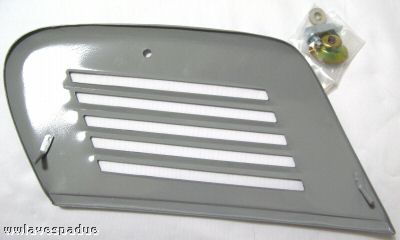

ma il fanalino post. ? come quello della L per intenderci?

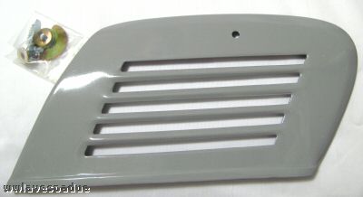

per lo sportellino invece, questo puo andar bene?

lo sportello va bene, il fanale come quello di tutte le faro tondo successive, sulle schede dovrebbe esserci il particolare..
