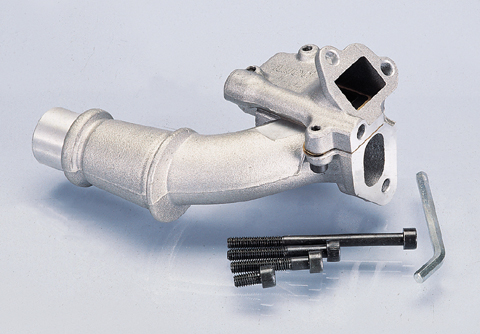

collettore doppio ( polini da accoppiare con motore polini )
attenzione, carburare quel motore ? un p? p? difficile

Inserito il - 07/07/2007 : 19:56:57  Mostra Profilo Invia a vespa_90 un Messaggio Privato
si ma non va bene il polini sul pinasco, anche perch? mi pare che il pinasco sia aspirato a valvola sui carter mentre sia piston ported al cilindro

Esatto, ci vuole l'apposito collettore sdoppiato Pinasco, anche se credo non sia facile da trovare.
Cmq ovviamente funziona anche tappando una delle due aspirazioni, ma con prestazioni decisamente inferiori (anche ad un normale 102 singola aspirazione, visto che ? stato progettato per averne due).

infatti avevo scritto:
