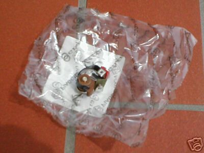

l puntine platinate sono queste
21,15 KB
e servono per far arrivare la corrente alla candela.di solito queste si bucano a causa della corrente che non assorbe il condensatore.quindi si cambiano condensatore e puntine.per cambiarle devi togliere il volano perche si trovano li sotto.non ? difficile cambiarle e costano poco pero devi saldare i filetti al condensatore e quindi ti derve la saldatrice per lo stagno.forse si potrebbero anche incollare ma non sono sicuro.
comunque il problema ? quelo che ha detto il tuo meccanico.
