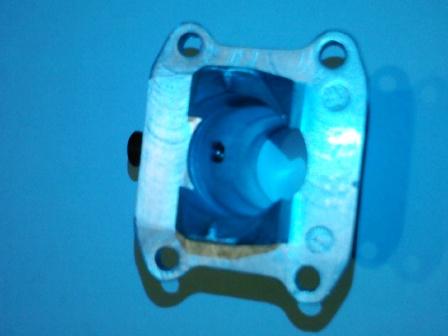

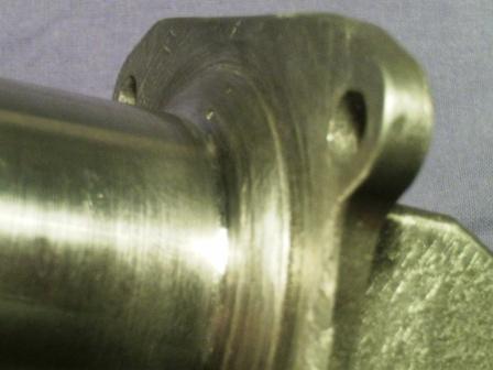

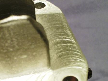

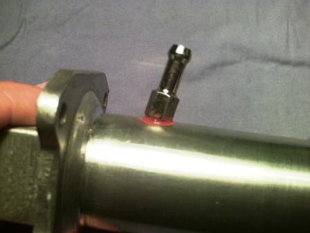

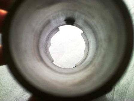

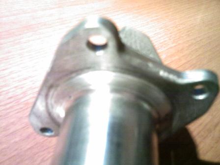

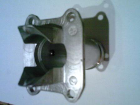

oggi,non avendo nulla da fare,
dopo qualche ripensamento ho deciso di rimettermi a rifare l'ennesimo e stavolta DEFINITIVO collettore d'aspirazione per il mio ELLE!!!
Solitamente,me li costruivo in acciaio,
ma questa volta avendo lì il collettore originale dell'M1-L in alluminio,
(inutilizzabile con il 32 VHSA)
ho deciso di farlo con le palle!!!
I collettori in acciaio,avevano dalla loro parte,
la grande facilità di costruzione data la grande difficoltà di ricreare i guardaflussi!!!
Cosa che il collettore originario dell'L ha!!!
Essi hanno la funzione di convogliare perfettamente al centro del pacco lamellare il flusso di miscela,
migliorando così l'erogazione,l'entrata in coppia e la fluidità del motore!!!
Ho visto anche gente che segava il collettore a filo della piastra di fissaggio e la interponeva tra l'appoggio del pacco lamellare e il normale collettore ricostruito in acciaio!!!
A star li a pensarci bene,
è una buonissima idea,ma (almeno a mè)
non ispira fiducia avere tutte quelle giunture e guarnizioni in piu....
Praticamente,ho preso un blocchetto esagonale di alluminio e dal pieno,
BRUNOET3
la Stròpa di BR1
3834 Messaggi
Inserito il - 18/12/2007 : 18:23:57  Mostra Profilo Invia a BRUNOET3 un Messaggio Privato
tornisci quì,
tornisci là,
mi son fatto il tubo con l'interno a 1° con effetto imbuto (come nei precedenti in acciaio)
attacco per il manicotto elastico del carburatore,
l'attacco filettato per il raccordo del compensatore
ed una volta saldato,tolta la saldatura in eccesso,ri-spianato a zero i piani e infine lucidato,
eccolo ,
ecco cos'è saltato fuori!!!
bello ???
Ps:qualche foto e venuta azzurrata a causa del flash...

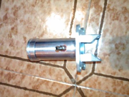

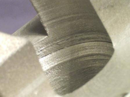

no,non c'è piu niente!!!
mancano solo 4 giorni all'evento!!!!
ecco qualche altra fotorella piu decente fatta con la fotocamera!!!
22,97 KB
25,12 KB
27,03 KB
25,78 KB
25,54 KB
q
1886 Messaggi
Inserito il - 18/12/2007 : 19:40:29  Mostra Profilo Invia a n/a un Messaggio Privato
minchia sei un artista bruno,chissa fra qualche anno c riesco pure io
