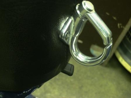

Si vede proprio una levetta uscire da sotto la sella, sotto al gancio...che e'?

non cè nè piu per nessuno.....
Zac ne è il vincitore!!!!!
propio il particolare giusto mi hai visto!!!
la piccola levettina che fuoriesce sotto il gancio portaborse!!!
ora vi posso mostrare in cosa consiste!!!

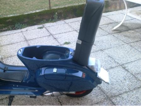

La modifica alla sella in stile 90SS !!
con apertura ar rovescio!!!

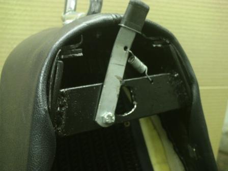

il particolare della levetta di apertura spostata!!
15,92 KB
la piastra in ferro creata a misura per ottenere l'aggancio della sella,mantenendo comunque la levetta e la mollettina di ritorno...

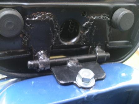

qui la cerniera recuperata dal davanti dopo averla segata e dopo aver risaldato i 2 tondini originali a due piastrine da 2 mm!!
Le saldature non sono un gran chè,perche quel tipo di acciaio usato per la carcassa della sella,non ne voleva sapere di farsi saldare...

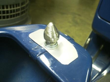

il piolo e la piastrina in alluminio per l'aggancio anteriore...

e qui,il risultato finale di come si vede la e la sella!!!
