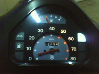

Inserito il - 06/07/2007 : 14:54:26  Mostra Profilo Invia a n/a un Messaggio Privato
ho provveduto ad effettuare la foto al quadro strumenti, scusatemi per la qualit?, come potete vedere, c'? soltanto la spia delle luci di posizione

Inserito il - 06/07/2007 : 20:43:59  Mostra Profilo Invia a n/a un Messaggio Privato
si ma quella spia si accende sia che tu accenda le luci di posizione sia gli abbaglianti

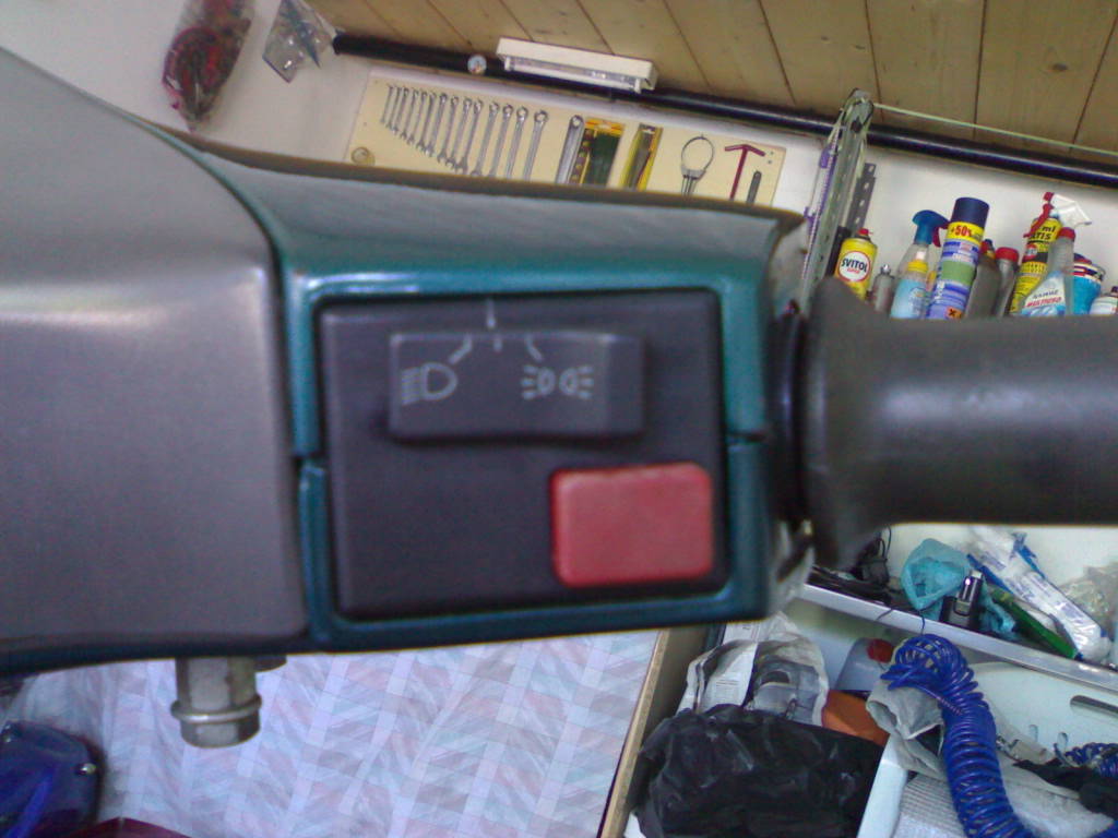

Inserito il - 07/07/2007 : 14:15:32  Mostra Profilo Invia a n/a un Messaggio Privato
ciao carissimi amici, ho effettuato la verifica che mi avete suggerito ma effettivamente come avevo detto la vespa v non a luci abbaglianti il devio luci a soltanto due movimenti al centro ? tutto spento, a destra la luce di posizione e a sinistra la luce anabbaglianti

Inserito il - 07/07/2007 : 14:42:39  Mostra Profilo Invia a n/a un Messaggio Privato
guarda che la tua sul devio luci ce l'ha segnata la luce abbagliante!!!l'abbagliante ? quella verso sinistra,di certo nn sar? il riflettore,x? fa lucementre quella di posizione ? quella verso destra!!!!

Inserito il - 07/07/2007 : 19:59:46  Mostra Profilo  Visita l'Homepage di Kl3nz0 Invia a Kl3nz0 un Messaggio Privato
Esattamente....infatti il simbolo degli Abbaglianti sulla V non c'?!...quella sul devioluci ? Anabbagliante...

ernesto forse la spia nn ce l'ha ma cmq la potenza delle luci sono UGUALI!!!anche io ho l'hp e a me nn ce l'ha,mi pare che la doppia spia la montassro solo sulla 4 marce,xci? ? normale,ora nn vuol dire che se la vespa nn ha la spia dell'abbagliante nn abbia la luce abbagliante.....sono uguali!!!
