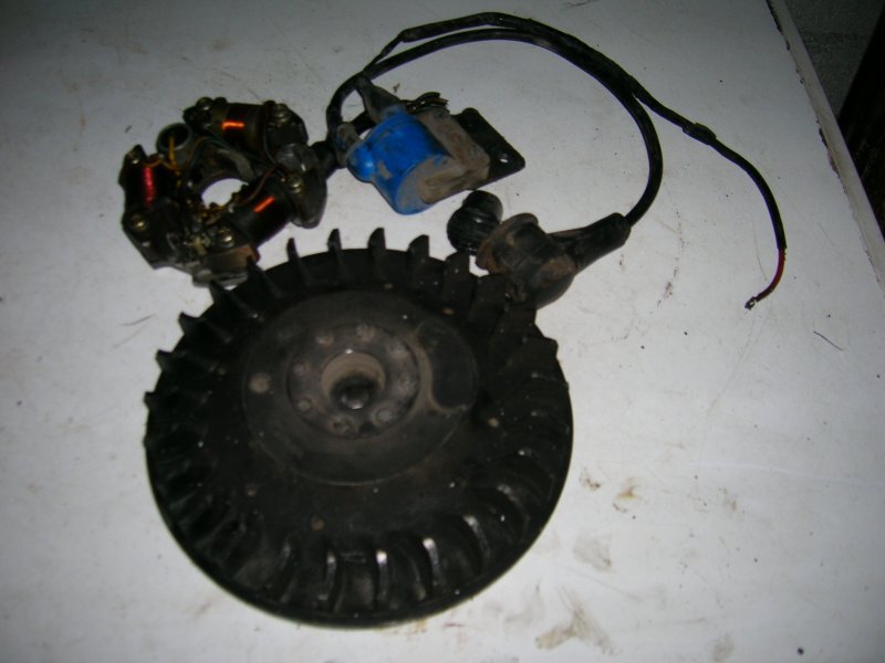

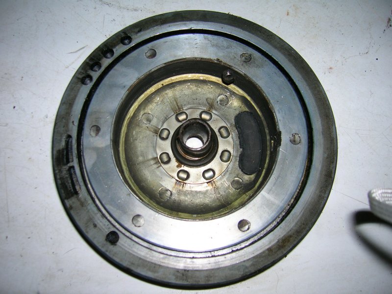

ciao,
qualcuno sa riconoscere di quale modello di vespa ? questo volano?

no special,no px,no 50 in genere....insomma
? il volano di un et3!o quanto meno cavoloooo ? molto simile....
Confermo et3 o primavera.Ho vinto qualcosa?
BRUNOET3
la Stròpa di BR1
3834 Messaggi
Inserito il - 03/07/2007 : 07:58:37  Mostra Profilo Invia a BRUNOET3 un Messaggio Privato
non ? dell?ET3!!
E del Primavera!!!
lo si riconosce dal fatto che il volano ha la camme,
e lo statore ha il ruttore,(la puntina)invece del pikup!!!!
Cosa che il gruppo volano - statore ET3 invece ha!!!
Dalle mie parti,nel bresciano si dice F.B.L.
tradotto f? bal? l'?c (fai ballare l'occhio) (guarda bene in giro)

vabb? dai!ci sono andato moltoo vicino!Io non ho ne una primavera ne un et3 e le ho viste solo in foto..

Inserito il - 03/07/2007 : 12:21:01  Mostra Profilo Invia a BRUNOET3 un Messaggio Privato
v?bb? per stavolta la passi liscia..........

si si ? del primavera infatti si vede anche il condesatore

Primavera a puntine...

l'et3 ha pure scritto "ducati"...

e non ha il buco a fagiolo,,
