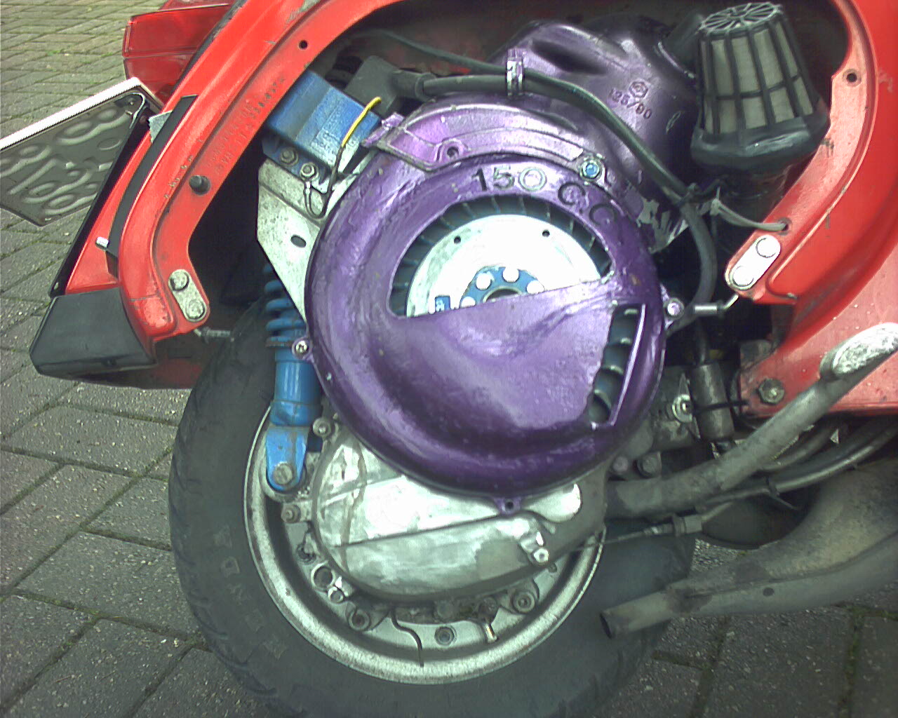

ragazzi nessuno ha qualche idea sul come adattare un filtro a cono o simile sul 19/19 della vespa?
help
264,56 KB
io ho fatto cosi........

Metti l'airbox dela polini e sei a posto...

stefano ma quella t5 ? proprio da demolire! lai fatta piu ke tuning..cmq lascia l'airbox originale n risolvi nulla mettendo filtri di queste dimensioni faresti solo rumore e sarebbe un ottimo motivo per attirare l'attenzione dei caramba...

? un'ETS....
e cmq stefano, non capisco cosa vuol dire rispondere ad una domanda con un'immagine..

Messaggio inserito da ComiVespa
Messaggio inserito da SgomminoNava
+ un'ETS....
scusa ma.......
ha chiesto qualche idea su come montare un filtro a cono e io ho risposto:
io ho fatto cosi' e ho messo l'immagine.........
c'? qualche cosa di strano secondo te????

Lui chiedeva come adattare un filtro a cono sul 19 non in che posizione metterlo sulla vespa..
il mio fitro non ? che vola.....
ci sar? un modo in cui ? stato messo no????
io l'ho messo in quella maniera a glielo ho mostrato per dargli un'idea su come metterlo......
se anche lui interessa come l'ho messo gli spiego come ho fatto altrimenti amen.....
ha ciesto idee su come adattare,non critiche o interventi a chi risponde al suo messaggio
sbaglio o sta attaccato con il nastro isolante?

Messaggio inserito da vespa 125 et3
? fissato a un collettore di gomma robusta,poi ho dato 1 giro di nastro per eliminare eventuali sfiati....

buoniiiiiiii.....grazie a entrambi...comunque adesso ho gi? l'airbox polini solo che deve essere per un'altro tipo di carburatore perch? non ha gli attacchi per i prigionieri ma solo l'attacco rotondo...per? visto che c'? il suo andr? a prenderlo....

Non devi mettere i prigionieri in quello..
ci sn due viti...

Messaggio inserito da jonpd
quello che hai tu ? per il 19 con il filtro attacco rotondo(19 della pk125) mentre tu cerchi quello da 19 ma della et3 che in origine ha l'attacco con il filtro a scatola di ferro........
a proposito:se compri l'altro quello con l'attacco rotondo me lo venderesti??

stefano.... ma il carburo della ets ? messo come le small ? perche? non riesco a capire come hai fatto a collegare il filtro.. cio?... non dovrebbe stare dentro al telaio sotto il porta oggetti in plastica??? ciao ciao

te lo darei solo che per adattarlo ho dovuto forarlo in corrispondenza dei due prigionieri e quindi ? rovinato........ma con un po di silicone.......

azzz... adesso ho capito!! mi manca la parte interna...non ? che la vendono separata?
