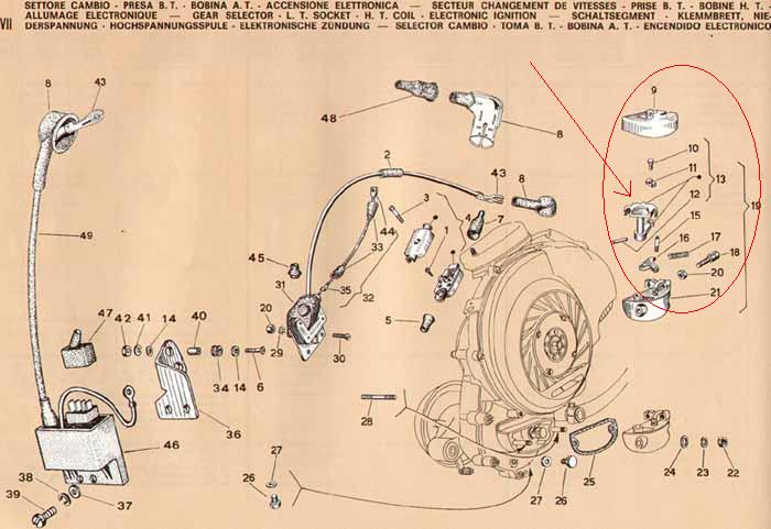

Premetto,io non l'ho mai regolato il selettore del cambio.
La parte su cui devi agire ? per? quel cupolino che si trova sotto il volano(ventola)e a sinistra del kick start(il pedale d'accensione).
85,51 KB
Per arrivare a quel punto devi togliere il copri ventola.In quella scatoletta ci sono dei cavi ceh devi regolare meglio,non so precisamente quanto li devi tirare,ma credo che se fai qualche tentativo finquano non sei soddisfatto di sicuro non sbagli.
Chiedo per? la conferma da altri utenti pi? esperti di me,mi dispiace.
