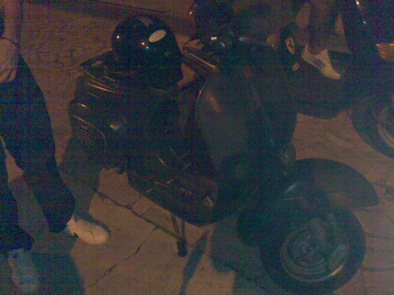

ragazzi sembrava che il problema della perdita di colpi quando acceleravo dopo il cambiomarcia era passato invece..
stasera sono partito e solito problema:quando apro il gas in seconda e terza la vespa non ? che perde colpi per? sobbalza come sse qualcosa strozzasse il motore..non so se riesco a farmi capire..rimane strozzato e poi piano piano si riapre..era ferma da gennaio come mi ha detto il vecchio proprietario..dite che devo far fare una pulizia generale?cosa puo essere il problema?? com,e se si ingolfasse..beh avrete capito..
la vespa ? un 50 primissima serie v5a1t 2139..la vespa ? in
249,57 KBoto..
