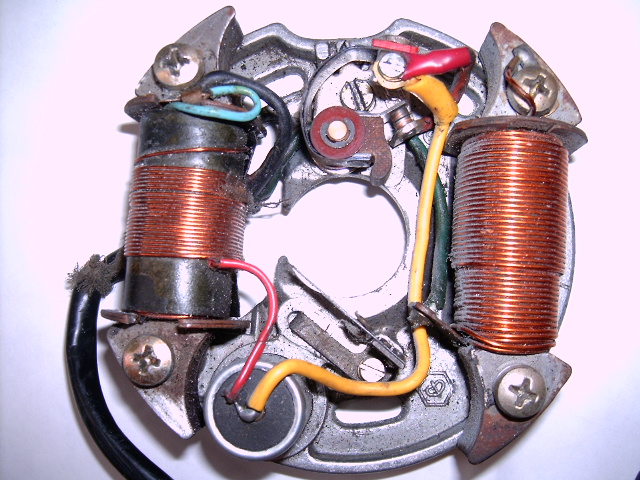

Ho smontato il volano e la parte elettrica interna statore, puntine condensatore ma non riesco a capire quale sia il problema, posto qu? la foto a qualcuno ? capitato la stessa cosa, se devo cambiare dei pezzi dello statore li trovo oppure devo ordinarlo tutto, ho visto che manca un'isolante nella foto si vede ma gli avvolgimenti non sono violacei, forse ? il condensatore, o le puntine?

A vederlo cos?, sembrerebbe tutto apposto ma, purtroppo, i componenti elettrici anche se perfetti esteticamente possono essere guasti.
L'unica cosa che mi sembra di vedere di anomalo, ma magari ? solo un effetto ottico dovuto alla foto, ? la posizione delle puntine: mi sembrano registrate male ovvero la tacca sulle puntine non mi sembra coincidere perfettamente con quella di riferimento sullo statore.
Verifica.
Se non dovessi risolvere, per non sbagliare, io sostituirei subito puntine e condensatore... al 99% sono loro.
Verifica anche se fosse la bobina, se hai la possibilit? provane un'altra.
