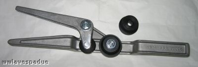

eccolo qui trovata su ebay ma ? costosa, 99 euro!!

wa!99 euro!ma stanno da fuori!...ma almeno ? argento quello ceh vedo?Voi che restaurate,come fate senza di quella?

Se ? di quelli da stringere sul bordoscudo con l'apposita pinza non serve nulla, se invece ? di quelli che si montano ad incastro, non serve nulla lo stesso.

diciamo che abbiamo 3 alternative:
1) stringi il bordoscudo con pinze, denti o altri attrezzi improbabili (e viene ovviamente una porcata, con segni evidenti delle malefatte)
2) porti telaio e bordoscudo a un meccanico che abbia l'attrezzo (e 9 su dieci ti tolgono 20/30 euro e te lo mettono male)
3) ti compri l'attrezzo o te lo fai prestare da un amico e lo metti da te
ripensandoci credo che l'alternativa vera sia una sola.... quella giusta

Io sfider? stasera tutti gli artigiani che propinano pseudopinze a 90 e passa euro, ebbene si, la montero con le sole mani..!

trovi un meccanico o un appassionato che te la presti, se conosci qualcuno che lo ha gia fatto fatti aiutare perche ? un lavoro difficile,,,,
