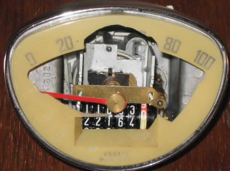

Salve ragazzi, ma il primavera 1 serie 1968 secondo voi montava il contachilometri come questo? scala 100?

Le prime primavera, che io sappia, montavano ancora il contachilometri scalato a 100Km/h (della 125 Nuova). Non so per? se su questi contachilometri ci fosse ancora il logo piaggio a scudetto invece di quello esagonale.

nell'annuncio che avevi inserito, c'e' un utente che dice che il fondoscala della tua primavera ? 120 km/h e che lui ha questo pezzo di ricabio da vendere

io nel mio primavera 1 serie montava in scala 100, quello che vedete in foto.. ma in verita nessuno sa, se quello e il suo originale??? la plastica in scala 100 non riesco ad trovarla, in scala 120 ci sono in guasi tutti i rivenditori ma io sono pignolo, se monta il 100 cerchero il 100

si, la prima serie ( vespa 125 nuova) aveva il fondo scala a 100 Kmh

S? la 125 primavera del 1968-70 aveva come la precedente NUOVA 125 del 66 il contachilometri scalato a 100Km/h, montato per altro anche sulla SUPER 125..

Il prima serie esce per pochi esemplari con scudo vecchio tipo sul telaio e conta Km scalato a 100 con logo anch'esso a P, dal 1968 scalato 120 logo esagonale anche sul telaio.

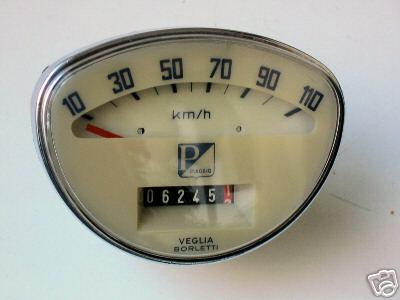

Inserito il - 23/10/2007 : 20:58:36  Mostra Profilo Invia a jonata un Messaggio Privato
Ho la foto di questo contachilometri e non so a quale vespa appartiene.
E' per caso questo il contachilometri di cui state parlando ?
16,45 KB

per il primavera 1 serie era in scala 100.. non e quello che ci fai vedere jonata. lo zio giulio

Mi riferivo a roborlando quando dice che la 125 super monta il contachilometri scalato a 110.
