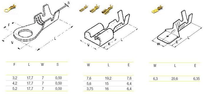

salve a tutti, volevo sapere se si possono trovare in commercio i faston per l'impianto della vespa.. quelli che vendono sono molto pi? grossi..
hanno una misura particolare quelli della vespina?

si sono dei faton piu' piccoli ma si trovano tranquillamente dove vendono materiale elettrico e di elettronica

ma hanno un nome preciso o solo faston piccoli..?
perch? io chiedo faston e mi dicono che li hanno solo in quel modo..mah! comunque grazie, prover? in negozi pi? competenti..

Si trovano nei negozi che vendono parti per circuiti elettronici, sono di tre misure, standart, medi e piccoli, per la vespa servono i medi sempre in colore oro, e qualche capofilo ad occhiello misura piccola per le scatole BT dei modelli precedenti al 1975.
La pinza per serrarli sempre e solo USAG, ? l'unica che ha la sagonma che li chiude come in origine e bene!
Quindi poche domande e prendi quella pinza!
Vale ogni euro speso.

Inserito il - 20/06/2007 : 17:49:47  Mostra Profilo Invia a jonata un Messaggio Privato
30,81 KB

ok grazie mille! uuhhmmm che voglia di sbattere in faccia al commesso del brico questi bei disegni... e poi chiedergli: "cos'? che non esiste?"
grazie ragazzi...
...gli unici su cui farei affidamento
