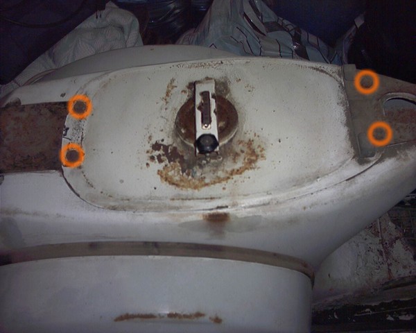

Vorrei smontare i bulloni del sottosella per dare una bella pulita e mentre ci sono togliere il portapacchi e la sella. Non so pero se questi bulloni hanno dei dadi e se poi posso rimontare facilmente tutto senza andarci da sotto. allego una foto( i bulloni sono cerchiati in rosso) e vi ringrazio sin da ora

si sono sicuramente senza dadi, tranquillo,,,,

confermo, o ? filettata la lamiera o ci sono dei dadi "imprigionati", tipo quello del supporto della marmitta :)

tranquillo puoi svitarli... i dadi sono saldati sulla lamiera!

usa abbondante sbloccante, a causa dell'ossido formatosi a me ? successo di staccare il dado inferiore che ? saldato sulla carrozzeria e poi ho dovuto tagliare col flessibile il perno, quindi se si svita vai tranquillo, altrimenti usa cautela...

alla fine ho svitato,senza troppi problemi, i dadi erano filettati come giustamente mi avevate detto
