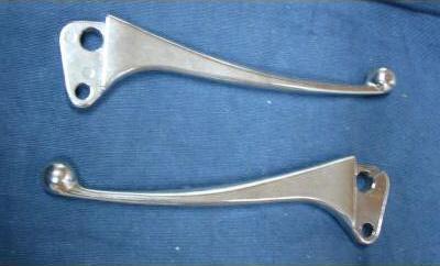

Cittā: roma
Inserito il - 11/06/2007 : 11:29:57  Mostra Profilo  Visita l'Homepage di poeta  Clicca per vedere l'indirizzo MSN di poeta Invia a poeta un Messaggio Privato
Che la 50 r fino al 74 monta quelle fine curve prive di pallino e poi dal 75 quelle tipo Special classiche a pallino grande che trovi in Piaggio originali e timbrate a poco meno di 20 euro...
Aggiungo che le leve in foto son per Large anni 70, esattamente dal 69 al 75, le leve esatte X special 3M sono simili, molto simili, ma non identiche!
Introvabili nel nuovo, esistono solo nell'usato, certo trovarle ? raro, difatti le leve son soggette a rotture e a consumarsi all'altezza del foro del perno leva!
Furono montate a partire dalla Special 1^ serie del 69 fino ai primi mesi del 1975, ecco spiegato allora come alcune special 4m solo quelle dei primi mesi del 1975 (primi esemplari in 4M) continuino a montarle, ovviamente le serie intermedie ovvero tutte le special a 3M (v5A1t, v5b2T) le montavano di serie, per capirci allego una foto....
come noterai il pallino ? di poco pi? piccolo e lo stelo diritto e affatto curvo, certo son molto simili, di poco pi? corte le origianali, ripeto introvabili, o almeno credo (internet f? miracoli), per analogia per? sono le pi? simili....
Ripeto...
Son per Special la tua 50R ha quelle classiche di una Special dal 75 al 1982!
Le trovi ovunque, ricorda scritta post VESPA50 e perni leve a croce.
