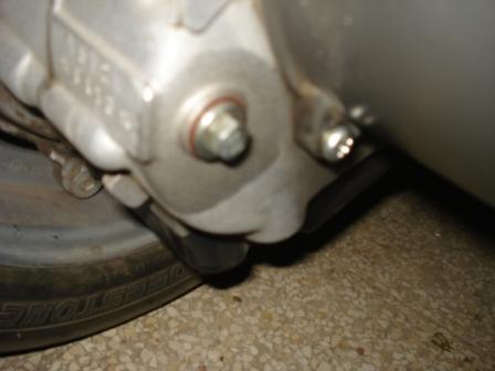

tappo di fuoriuscita dell'olio del carter
15,49?KB

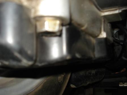

il carter
26,4?KB

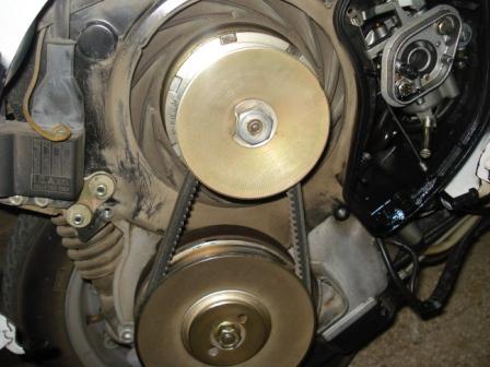

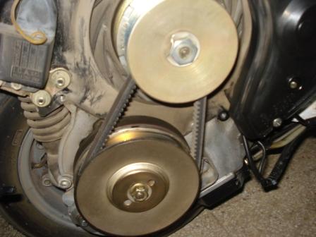

il sistema di trazione a cinghia
26,27?KB

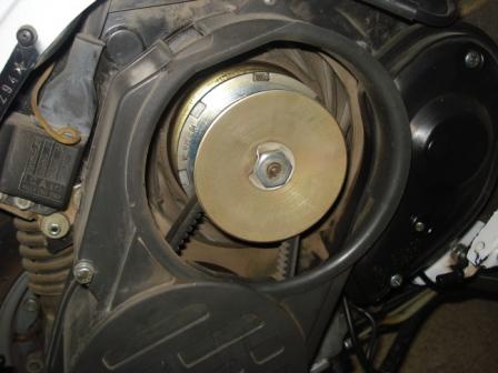

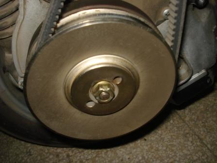

la ventola e il semi-volano in ottone
25,15?KB
il variatore
22,44?KB

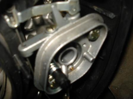

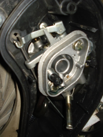

il carburatore (ravvicinato un po)
75,44?KB
un'altra prospettiva del carburatore
19,17?KB

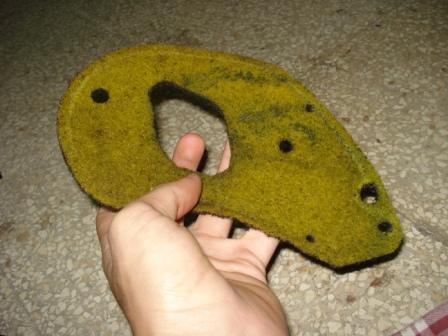

il filtro dell'aria tirato giu dal carburatore
28,83?KB

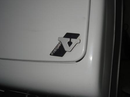

la scritta sullo sportellino del portaoggetti
12,36?KB
