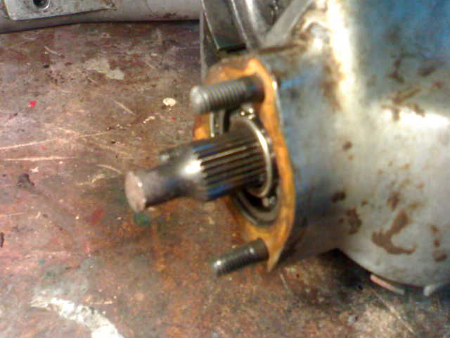

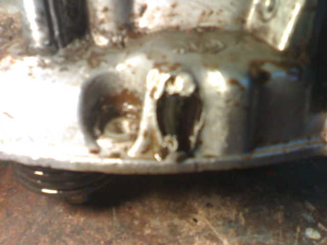

motore ripulito (non lucido ma bisogna rifinirlo). da sotto i centimetri di sporco ? uscita una crepa sotto al carter che fa perdere olio, penso dovr? portarla da un saldatore , non ? finita qui, appena ho provato a togliere il perno del tamburo posteriore se ne venuto in mano accorgendomi che era spezzato . come mi comporto ora? devo cambiare tutto l'albero del cambio o posso cambiare solo la parte finale?

Non capisco bene a cosa ti riferisci, se all'albero del cambio o a qualcos'altro.
Se puoi metti una foto.

la foto dell'albero rotto ? questa, ne ho trovato uno nuovo (? lo stesso dell'et3?) ma nn riesco a sfilarlo, pu? essere che si ? incollato al cuscinetto?

il buco nel carter invece ? questo, in corispondenza del gommino dove appoggia l'ingranaggio dell' avviamento. che mi consigliate?

L'albero della 50N credo sia diverso da quello dell'ET3.
L'ET3 ha le ruote da 10 pollici con i cerchi aperti, mentre la tua 50N ha le ruote da 9 pollici e i cerchi chiusi.
Per quanto riguarda il buco sul carter puoi provare a saldarlo. Magari se hai il pezzo mancante lo puoi usare come riempitivo.
