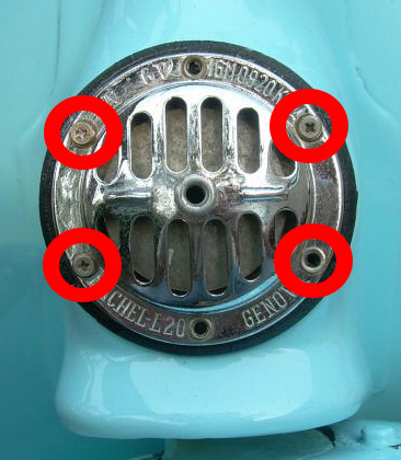

ciao a tutti, sto ultimando la mia vespina... una domanda come si fissa il clakson cromato alla carrozzeria? grazie a tutti.

Tramite 4 viti:

mi sa che le viti non ci vanno...si fissa piuttosto con quei "cosi" non cerchiati in rosso nella foto (o quello cerchiato in basso a destra)
poi le viti a croce....al massimo a taglio...

Si le viti vanno a taglio e non a croce (avevo solo quella foto)
Io ho una 50L e il clakson ? avvitato con le 4 viti.
Per le 50N credevo fosse lo stesso.
Comunque aspetta qualcuno pi? esperto di me.

Si esatto 4 viti... x la n devono essere a taglio!

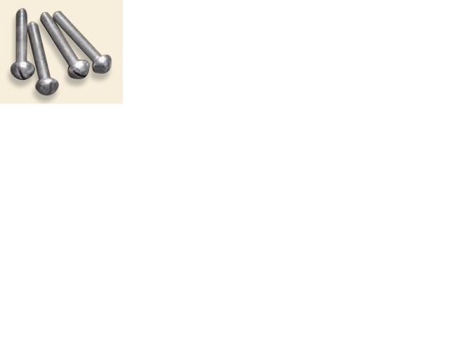

si mi sono confuso io, sono queste:

OK, QUELLO CHE PENSAVO A VITI... ADESSO CERCO IN QUALCHE FERRAMENTA DI TROVARE QUALCOSA DI SIMILE GRAZIE RAGAZZI!

Viti parker piccole con testa a taglio misura 3,5x30 cromate o anodizzate, quelle in foto sopra sono quantomeno curiose...difatti non hanno filettatura!!!
sembrano p?iuttosto i ribattini per le liste pedana, due dei quattro in foto poi hanno lo svaso in testa per il cacciavite a taglio!?
Ma dove le trovate queste "assurdit?"?

catalogo vintage!! con descrizione "confezione viti per claxon"...

io nella mia vespa 50n del '68 montavo le viti parker come dice poeta!
leggendo il catalogo vintage e vedendo queste viti mi era venuto il dubbio... anche se per fortuna mi fido pi? del vecchio proprietario pi? di qualsiasi altra cosa!
ma queste viti si trovano in commercio??? perch? le mie sarrebbero un p? arruginite!

anche io mi fido piu del vecchio proprietario per? quando smontai la mia (50N '67) le viti erano con la testa a croce identiche alla foto di jonata.
boh!! forse le ha cambiate nel giro di 40 anni.

se riesco a trovare una camera digitale con cui fare le foto.. metto la fato delle viti originali!
