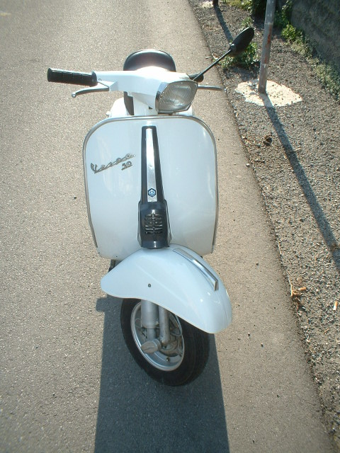

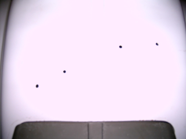

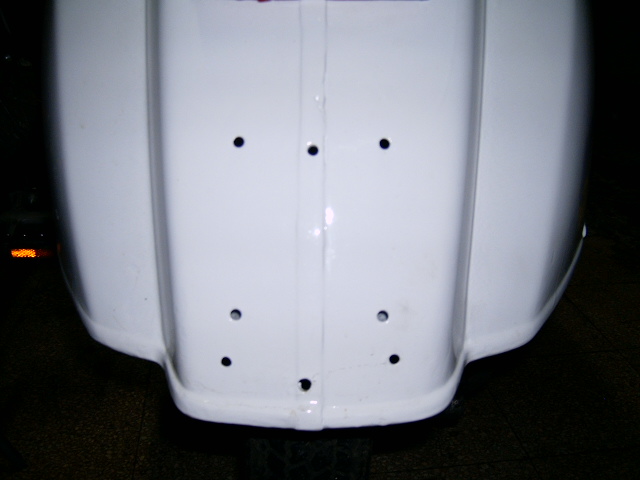

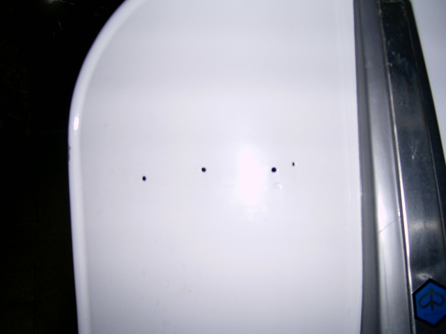

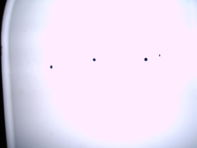

Scusa mi sono dimenticato la cosa primaria le foto.

quei buchi sono senza senso e solo due nella prima foto sono originali...
per il davanti per la scritta "vespa"(quella di nuovo tipo adfatta al tuo modello) servono solo due buchi e dovrebbero essere il primo e il terzo,,,
quelli per la scxritta dietro non possono essere originali, (fose solo uno) perche dovrebbero essercene due sullo stesso piano...
stesso discorso per quelli della targa, non dovrebbero neanche, infatti, esserci i quattro da coprire con i tappini,,,

La risposta ve la do io, adesso provo le targhette ant. e post.corsive per vedere se combaciano i fori, sul catalogo di Mauro p4scoli, sulle targhette in corsivo ? citata anche la mia vespa con il telaio V5B1T quindi penso che sia stata una delle ultime a portare quel tipo in corsivo, nello stesso anno risultano essere state montate le targhette con fondo nero, premetto che la vespa l'ho comperata e trovata cos? ora sto comperando i pezzi originali per restaurarla il colore originale ? biancospino le marce sono 3, e le ruote da 10 il nasello ed il fanale post. sono di colore grigio i dati ritornano far? la prova del 9, se sbaglio vi pago a tutti da bere.

Ciao ragazzi rispondo ad ambedue, innanzi tutto vi ringrazio, i dubbi li ho anche io sui fori eseguiti sullo scudo in quanto essendo in linea dovrebbero essere per la targhetta con fondo nero ultima serie e/o solo per targhetta "vespa" dato che alcuni modelli montavano solo questa senza il "50", secondo me i fori sono stati fatti in seguito ex novo dopo una stuccatura e copertura dei vecchi fori. Per quanto riguarda la coda mi ricordo che le special prima serie e forse seconda serie avevano gi? in dotazione i fori per la targa per la predisposizione dei modelli destinati all'estero e comunque adeguatamente tappati con tappini in alluminio con forma romboidale , e forse sono quei quattro che si vedono sulla foto, in aggiunta si intravedono quelli per il targhino "prima maniera" disposti a triangolo, tutti quei fori hanno suscitato la fantasia di tanti nel forum paragonando il telaio ad una gruviera o ad un forzamento di un posto di blocco dei carabinieri o polizia, p.s. la vespa ? anche questo.
