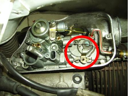

quando accelero spesso il filo rimane tirato...premetto che il motore ? ancora senza benzina quindi non ? lubrificato.
ho aperto dove sta il filtro e ho visto che il filo all'interno della guaina scorre bene, senza intoppi e che a bloccarsi ? la levetta che viene tirata dal filo (la levetta che intendo io ? quella cerchiata nella foto)
secondo voi ? dovuto al fatto che non c'? benzina???
inoltre mi hanno venduto una molla perch? mi dicevano che il problema era dovuto alla sua assenza ma credo che il modello della mia vespa non la porti (px150 primavera).
grazie a tutti!!!

avevo notato che la foto era uguale ad un'altra.comunque, non ti preoccupare. nelle vespe. soprattutto le piu vecchie tipo la tua. ? normale che l'acceleratore si blocchi. quindi il filo rimane tirato, e lo devi riportare tu al punto in cui desideri. l'unicam molla che dovresti controllare ? quella che sta sopra la ghigliottina.sulla torretta dove il filo sale e scende

a me succede quando prendo molta pioggia o dopo un lavaggio,e ho scoperto che si "grippa" per la ruggine sotto la manopola in gomma del gas....una spruzzata di CRC,ogni tanto,pu? essere utile
