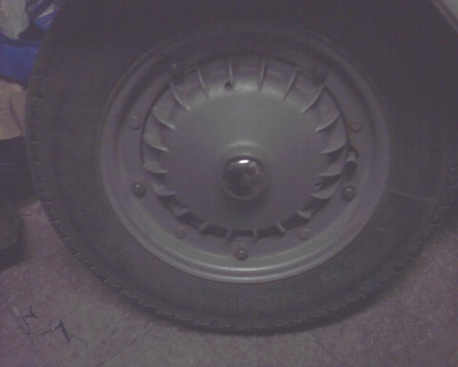

i cerchioni della mia px non hanno piu la brillantezza di una volta e presentano dei punti con della ruggine superficiale... come posso fare a restaurarli? quali prodotti mi consigliate???

dato che ci sono delle tracce di ruggine io smonterei tutto, sabbierei e poi gi? di fondo antiruggine e infine grigio alluminio max meyer...vedrei che tornano belli come appena usciti da mamma piaggio....

quoto, per fare un buon lavoro ? la cosa migliore

ok, seguiro i vostri consigli! Grazie

ma si vedra poi la differenza con il resto???

no...nessuna differenza....stai tranquillo....
