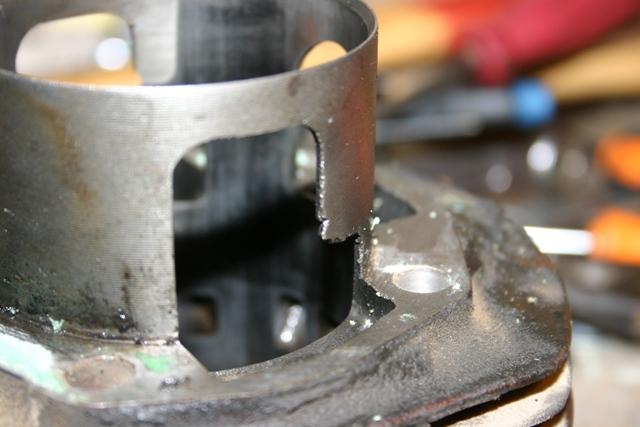

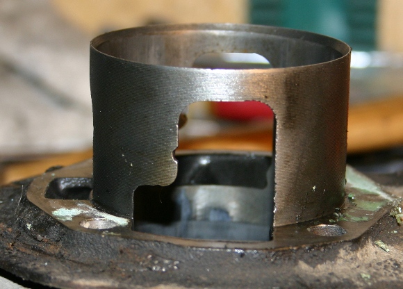

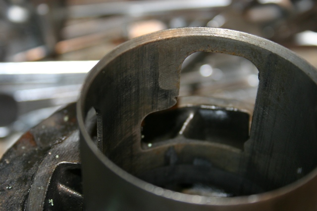

Guardate, ? ancora da rettificare. Vi sembra buono anche se ha queste imperfezioni?

mah sembra passabile, comunque se rettifiki ? meglio

il cilindro ? rigato e si vede in una foto le righe violacee del grippaggio v? carteggiato a lungo o portato in rettifica non a rettificare ma solo a lucidare, lo lucidano con una passata di carta vetrata!!!! Basta poi andare da un motoricambi e comprare il pistone nuovo della POLINI, te la cavi certo con meno...
Ripeto servono i rapporti + lunghi, la revisione al parastrappi e l'apertura del terzo travaso come minimo!!!!
Per 300 te lo apre e te lo richiude,ma non ti f? i lavori menzionati sopra che sono INDISPENSABILI!!!
?300 ? troppo poco di pezzi sei gi? a 300!!!
Solo per pulire quei carter ti chiedono ?50!!! E con ragione!
a 300 sar? un pessimo lavoro di certo...
