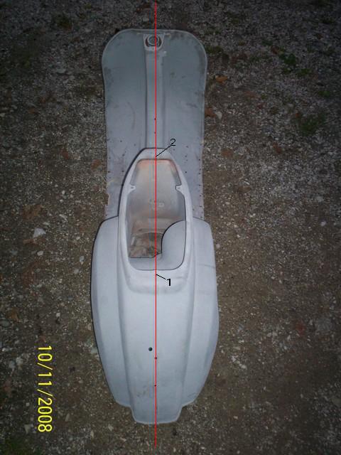

...Ti comunico che a parte una piccola svirgolatura in coda, endemica sulle piccole small, e quindi trascurabile il TELAIO è DRITTO!
A me qualche dubbio rimane, a meno che la foto non mi inganna, il cannotto dello sterzo sembra leggermente inclinato verso sinistra.
Quardando la foto sotto, noterete che la linea rossa attraversa esattamente il centro della parte dosteriore del telaio (centra addirittura i buchi del fanalino) nonchè la punta subito davanti al serbatoio ma colpisce il cannotto dello sterzo sulla parte destra di quest'ultimo e non al centro come dovrebbe essere... spero comunque di sbagliarmi.

mah anche io a vederla così dalla foto penso sia storta
magari è un effetto della fotografia ma...quel nasino stuccato e storto
secondo me dice qualcosa

Devi misurare come ho fatto io con la foto.
Guarda la vespa da dietro e vedi se è tutto perfettamente allineato oppure se il cannotto sporge a sinistra (come appare dalla foto).
Aiutati con uno di quei metri avvolgibili in acciaio e lo fai passare per i punti 1 e 2 (guarda la foto).
62,22 KB
Se il telaio è dritto il metro colpirà cannotto dello sterzo esattamente nel suo centro; se invece è storto lo colpirà o a dx o a sx.

è dritto....
x il nasello...mi sa che lo prendo nuovo,non riuscirò mai a raddrizzarlo da solo!!
