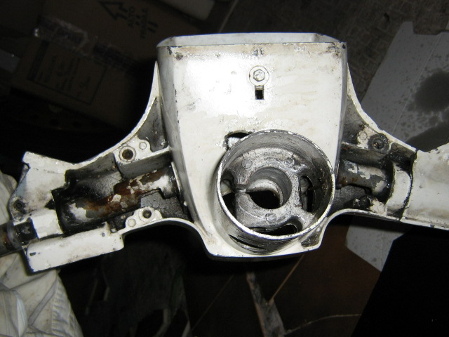

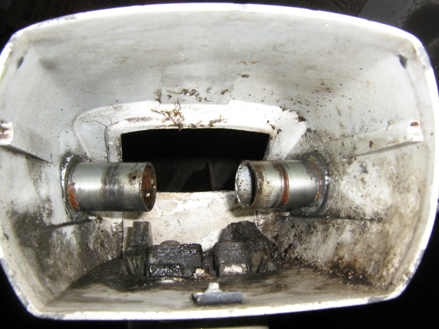

ho un problema abbastanza rognoso col mio special.
praticamente il manettino del gas e della frizione sono completamente, dannatamente inchiodati.nonsi smuovono di un millimetro.
ho smontato i fermi all'interno e ho consumato una intera bomboletta di svitol.ho battuto nei limiti con un martellino ma niente di niente.qualcuno mi può consigliare?grazie in anticipo

scalda e riscalda con un cannello e batti e ribatti con un martello...

se ci vai con delicatezza non rovinerai niente...scalda bene e dai sonori colpetti ai semimanubri...aiutati tentando di ruotare i semimanubri serrandoli con una pinza grip..
La possibilità è l'ultima chance della probabilità."
Inserito il - 13/01/2009 : 12:54:45  Mostra Profilo  Visita l'Homepage di poeta  Clicca per vedere l'indirizzo MSN di poeta Invia a poeta un Messaggio Privato
Gratta per prima cosa la vernice sui tubi o quando sfili non si sfilano, gratta con un banale cacciavite, pi scalda con un fonelletto senza tanta premura e forte, poi svitol, ruota, son liberi, attento alle scottature.
Non batterli una piccola ammaccatura impedisce loro di uscire.

scaldato, riscaldato,battuto,litri di svitol,ho cercato di svitare con una piccola giratubi risultato, : il manettino delle marce si è spezzato nel punto in cui ci sono le feritoie per le guaine.nemmeno di un millimetro si è mosso il pezzo di manettino rimasto dentro.assurdo.meno male che ne ho un altro.ma quello come lo esco ora?mi sa che lo freso con una punta lunga

non farlo, se aumenti il gioco fresando il manubrio poi balla tutto il tubo e non lo riesci ad usare.
hai scaldato bene le sedi del manubrio, sulla lega di alluminio, con una bella fiamma?
se non ho capito male ora non hai più il selettore marce?
prova cosi':
tieni fermo il manubrio in una morsa, con dei pezzi di legno per non rovinarlo, tenta di svitare da dentro mordendolo con un pappagallo (giratubi) da idraulico. si deformerà per bene, ma magari si sblocca.

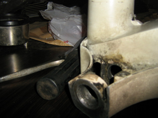

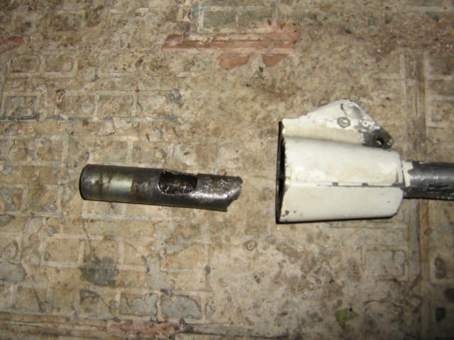

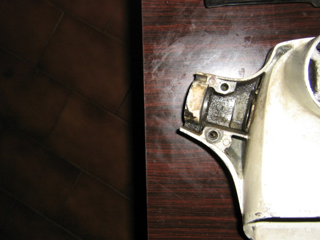

finalmente, dopo praticamente 2 giorni di bestemmie, taglia, batti, scalda, riscalda, gira, rigira, ecco csa rimane del vecchio manettino, in compenso il manubrio è salvo e sano anche se francamente l'ho un pò maltrattato.ho dovuto incidere con un seghetto nel primo anello, per sbloccare un po, e con tanta tanta pazienza ho tirato fuori il pezzo..grazie a tutti voi per l'appoggio e i consigli!
95,51 KB
126,21 KB
82,9 KB
ora dovrò sbloccare anche l'altro..
