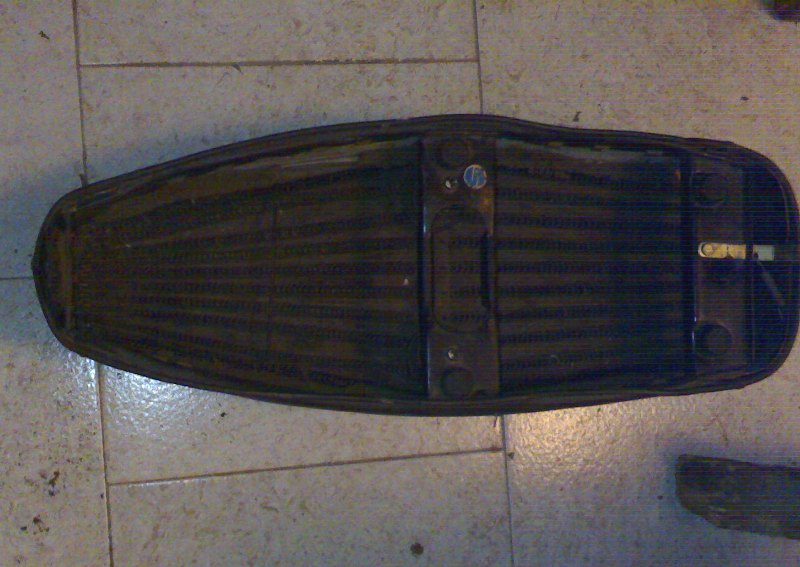

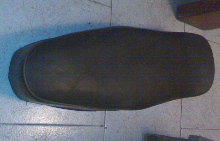

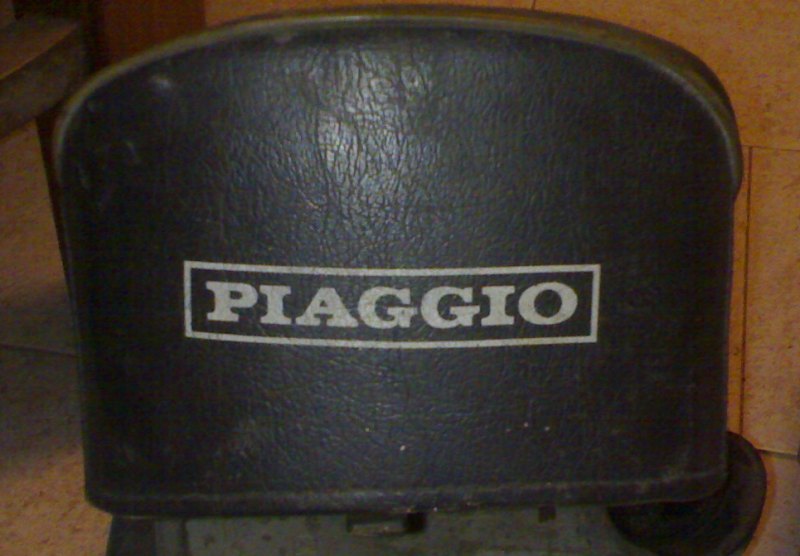

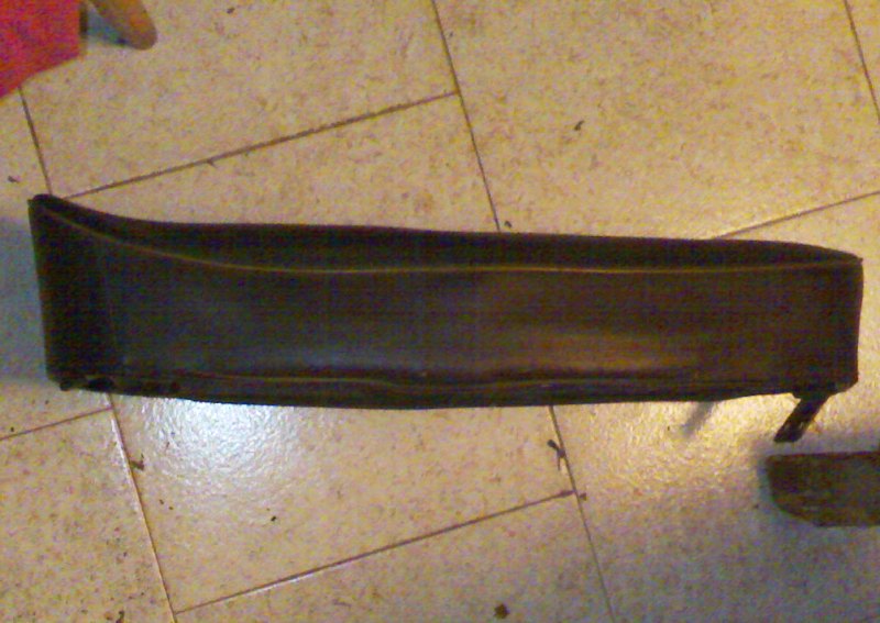

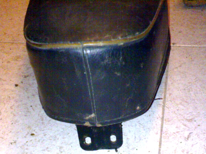

ho trovato sta sella a 30euro....è la sua originale giusto?la prendo?

No! Ha i fori laterali per la cinghia è di PRIMAVERA!
Identica a quella della 50L in foto sul Volume III di Vespatecnica, è sella PRIMAVERA senza cinghia!
La sua originale è pressochè identica ma non ha fori laterali è priva di logo PIAGGIOe monta invece etichetta AQUILA Made in Italy, p4scoli la ha, a caro prezzo....
Può andare diciamo, ma se vuoi spendre bene il tuo denaro spendi il TRIPLO perla nUOVA originale da p4scoli!
Io non lo feci e me ne pento oggi, dovrò sostituirla o non ci dormo!

m ala nuova originale da p4scoli non è mai l'ORIGINALE....
e poi,se devo spendere quei soldi tanto vale prendere quella a triangolo singola....che è anke tutto un'altro stile...
peccato,mi ero illuso di aver avuto un colpo di fortuna ad averne trovata una originale in buone condizioni...
ma dove li vedi i buchi per la maniglia scusa??

comunque con la scritta "piaggio" bianca non è originale giusto?
allora niente,non la prendo...
ma,x 30 euro può essere cmq un buon acquisto?nel senso...se x caso è originale x la L o la 125...

Prendila se hai una PRIMAVERA!
Se hai una 50N....non è quella la sella da montarci su.

la sella l'ho presa x 35 spedita alla fine...

Bel colpo l'acquisto della sella del primavera.
E' proprio l'originale degli anni 70.
Infatti le ultime selle prodotte dalla Piaggio negli anni 80-90 hanno il bordino leggermente differente, di diametro inferiore e color grigio anziché panna:
a sinistra sella con bordino color panna e a destra sella con bordino grigio di diametro inferiore.
La suddivisione dei periodi di fabbricazione delle selle con bordino grigio e selle con bordino panna è solo una mia supposizione sviluppata dopo aver osservato diverse selle originali Piaggio. Non prendetela come oro colato.
