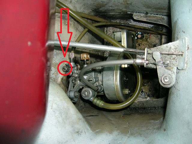

Ho rimosso la sella e il serbatoio , ma ora il problema è togliere il carburatore , sembra quasi saldato . Che vite devo togliere per rimuoverlo ? ho già provato con la vite più vicina alla lamiera ma non gira.
Inserito il - 19/01/2015 : 17:20:51  Mostra Profilo  Visita l'Homepage di mimmo  Clicca per vedere l'indirizzo MSN di mimmo Invia a mimmo un Messaggio Privato
104,2 KB
chiave da 8
Inserito il - 19/01/2015 : 17:21:41  Mostra Profilo  Visita l'Homepage di mimmo  Clicca per vedere l'indirizzo MSN di mimmo Invia a mimmo un Messaggio Privato
e non serve rimuovere il serbatoio

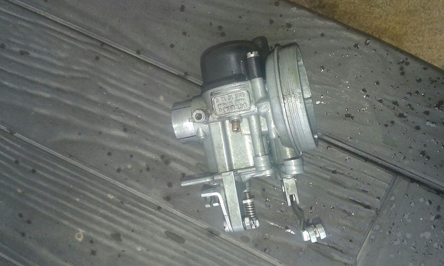

Ho rimosso il carburatore ed ho dato una pulita veloce con dell'acqua . Ora lo devo smontare tutto oppure lo lascio cosi ? ah , ho notato che il galleggiante è durissimo , va bene così o va cambiato ?
il carburatore è un 16:12 dell'orto.
89,83 KB
Inserito il - 20/01/2015 : 15:24:56  Mostra Profilo  Visita l'Homepage di mimmo  Clicca per vedere l'indirizzo MSN di mimmo Invia a mimmo un Messaggio Privato
Guarda che il galleggiante sta dentro
Per cortesia foto max 800X600

Inserito il - 20/01/2015 : 15:28:19  Mostra Profilo Invia a Andrea Noto un Messaggio Privato
Lo so , dentro la vaschetta . Lo devo cambiare ? comunque scusami per la foto troppo grande.
Inserito il - 20/01/2015 : 15:35:15  Mostra Profilo  Visita l'Homepage di mimmo  Clicca per vedere l'indirizzo MSN di mimmo Invia a mimmo un Messaggio Privato
Non ti preoccupare
Il galleggiante è praticamente impossibile che diventi durissimo, anzi deve scorrere liberamente.
Fa una cosa, smonta tutto e pulisci tutto con benzina, poi rimonta
Inserito il - 20/01/2015 : 15:37:36  Mostra Profilo  Visita l'Homepage di mimmo  Clicca per vedere l'indirizzo MSN di mimmo Invia a mimmo un Messaggio Privato
Guarda, qui c'è una guida dell'ottimo boris:
http://www.vespaforever.net/forum/topic.asp?TOPIC_ID=32563
Il carburatore non è proprio il tuo ma è praticamente identico
