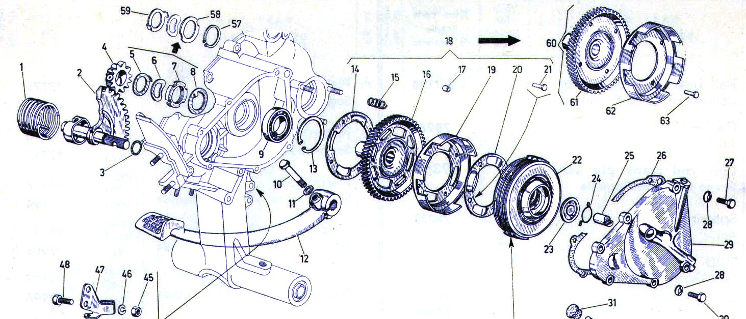

ciao vi posto un problema che vorrei risolvere con voi,sto rifacendo il motore della 50 N del 01/64,e siccome molto ma molto tempo fa avevo montato una primaria della special,adesso siccome facendo un po di spazio,ho ritrovato la sua originale,che si differenzia in quanto quella della special ha il seger,mentre la sua ha il dado con la rondella che va ribattuta,il problema sta se quest'ultima monta la rondella sotto la molla dell'ingranaggio messa in moto,credetemi le ho provate tutte ma non monta,parliamo della molla a forma di cono pressa poco,per adesso l'ho adattata senza quindi va cosi o va un altro tipo???

La sportellino in origine non portava la molla conica ma una sorta di rondella elastica |

hai capito perfettamente,come posso risolvere anche perché non ho idea di questa rondella elastica.![](https://www.vespaforever.net/forum/immagini/icon_smile_big.gif) |

Eccoti l'esploso:
![](/Public/data/mimmo/20151317640_page04.jpg)
le primissime campane smallframe erano trattenute in sede dalla boccola filettata 7 e l'ingranaggio della messa in moto era sollevato dalla molla 6 che era una specie di rondella elastica; presto la boccola filettata 7 venne sostituita da un anello seeger ma l'ingranaggio veniva sollevato sempre dalla molla 6... Comunque questa molla particolare era molto sottile è si spezzava facilmente, allora adottarono la molla conica che conosci... Rassegnati, è introvabile ma se vuoi cercarla il codice Piaggio era 77232 |
