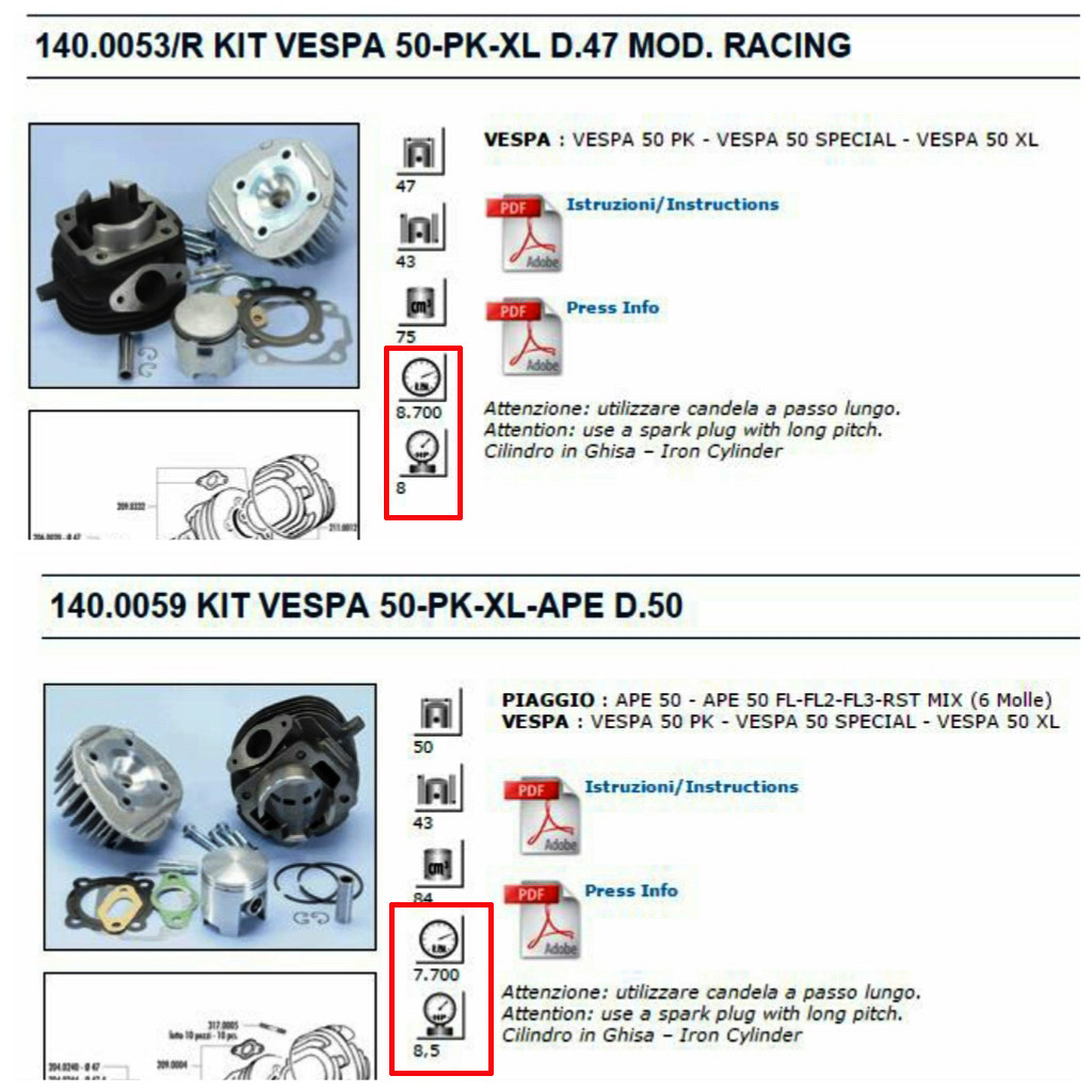

volevo chiedervi il vostro parere per quanto riguarda la scelta del gruppo termico POLINI per la mia specialina che all'improvviso si è scocciato il pistone
la configurazione attuale . direi molto tranquilla: 75 DR 19\67 e 19\19 con padellino.
ho visto il 75 RACING ma poi sfogliando il catalogo è uscito ache il 90 disponibile. La differenza sta su i giri del motore e la potenza sviluppata. secondo voi il 90 è meglio ? fa meno giri ma ha piu' cavalli, il 75 gira di piu' meno cavalli.... cosa mi suggerite?

esigenza "normale"...vista la spesa che è considerata quasi alla pari, mi incuriosiva sapere se è meglio un GT che fa meno giri (90)con piu' potenza oppure un 75 che fa piu' giri ma meno potenza..

No 102 troppo esagerato.il 90 corrisponde a diametro 50 come da foto

Hai gi#224; dei rapporti un po allungati, quindi potresti mettere il 90.
Il punto secondo me #232; la coppia di cui hai bisogno.
La configurazione che monti adesso #232; in media, visto
anche il padellino.
Con il 90 la incrementerai sicuramente ma non aumenterai la velocit#224; massima.
Concordo con 150 sullo stress in pi#249; alla meccanica, ma questo dipende
dal tuo polso destro
quindi per me monta pure il 90
