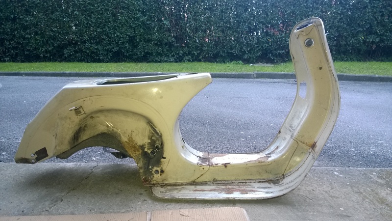

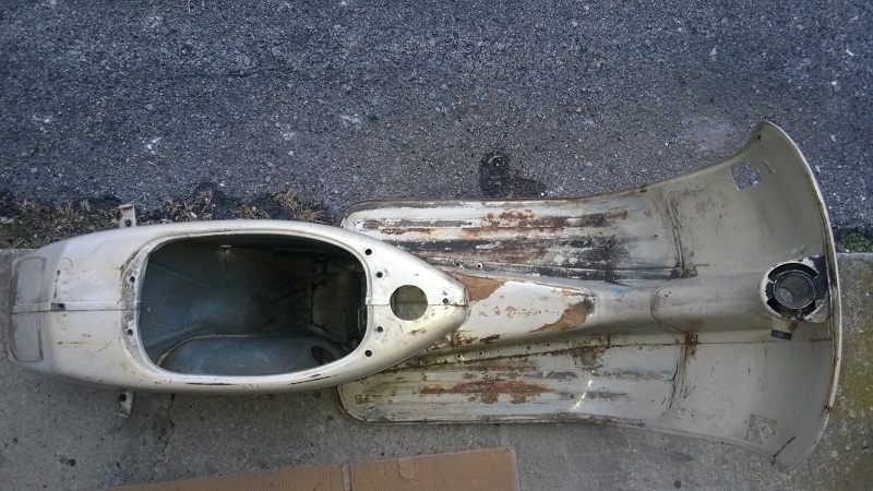

Allora vi aggiorno sulla situazione.....ho deciso di sabbiare!! per vari motivi, la ruggine imperante in primis e poi perchè nello smontare la vespa mi sono accorto che è già stata riverniciata in più punti in modo abbastanza grossolano. quindi sabbio!!
ora sono a questo punto:
194,46 KB
202,08 KB
settimana prossima dovrebbe essere pronto il sabbiatore (che mi ha chiesto 160 eurini per la sabbiatura di tutte le parti di carrozzeria + i cerchi + tamburi ant e post + primer: ci siamo come prezzo?)

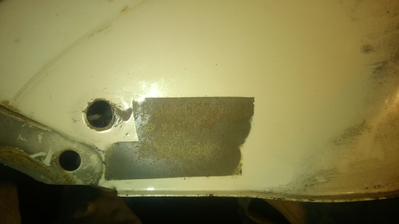

Problema 1)
105,28 KB
come sappiamo i numeri del telaio vanno protetti altrimenti la sabbiatura porta via tutto giusto? però come potete vedere ora sono su lamiera arrugginita....come mi comporto? devo grattare via la ruggine prima di portare dal sabbiatore? come? il primer dopo la sabbiatura ce lo faccio mettere?
Ps: i numeri telaio sono quasi illeggibili.....

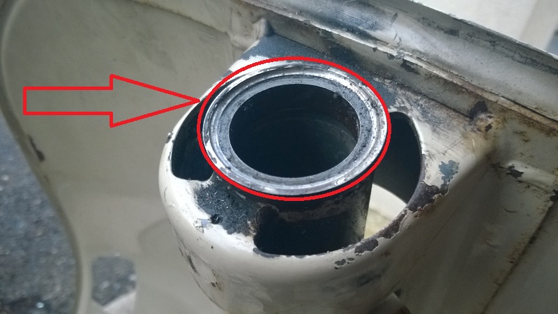

Problema 2)
144,43 KB
prima di sabbiare devo togliere quel pezzo evidenziato (ignoro il nome)? se sì in che modo??

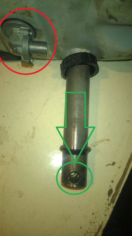

ho letto che per togliere il rubinetto serve l'apposita chiave speciale etc etc....ma se io lo proteggo ben benino e sabbio senza smontarlo??
eresia???
separando il serbatoio benz da quello olio mi sono accorto con stupore di quel dado evidenziato in verde.....è normale che rimanga la dentro?? e come farò a rimontare il tutto??

per la sabbiatura scelta azzeccata,per la ghiera sulla canna dello sterzo puoi lasciarla cosi dopo gli dai una passata con carta abrasiva,sul serbatoio metti il tappo ma in seguito consiglio di smontarlo per pulirlo,per il numero di telaio gli fai dare una passata leggera a distanza,e sei a posto.

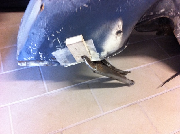

Io ho protetto con una lamiera la matricola l'ho incollata con della semplice colla e poi ho pulito con sverniciatore, e il serbatoio non l'ho fatto sabbiare priopio per evitare di smontare con quella chiave che dici te.

Problema 1 = una energica spazzolata fa riemergere i numeri del telaio (di solito) poi proteggi con carta gommata e fai sabbiare, indi primer sui numeri e proteggi di nuovo con carta gommata, poi fondo e vernice...

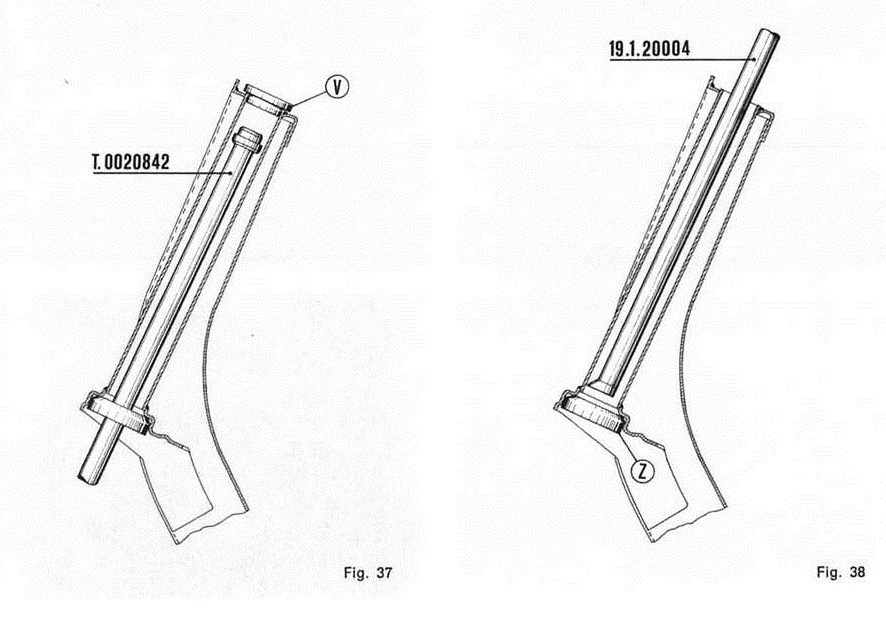

Problema 2 = quella ghiera va tolta ribattendola dal lato opposto, cioè infilando un tondino d'acciaio dal buco opposto, come va tolta anche quella inferiore
Problema 3 = quel dado è una rogna, ma con un pò di pazinza e abilità si riesce a montare tranquillamente

Al punto 2 forse non è molto chiaro
eccoti l'immagine tratta dal mio manuale d'officina
qui è indicato un attrezzo specifico, ma non è necessario, basta usare un bel tondino d'acciao

io sul numero telaio gli darei solo del trasparente,temo che la vernice riduca la lettura.
Inserito il - 15/01/2015 : 13:31:52  Mostra Profilo  Visita l'Homepage di mimmo  Clicca per vedere l'indirizzo MSN di mimmo Invia a mimmo un Messaggio Privato
Il primer è solo un antiruggine Luigi, ed è uno strato molto sottile, la lettura dei numeri ne gioverà
