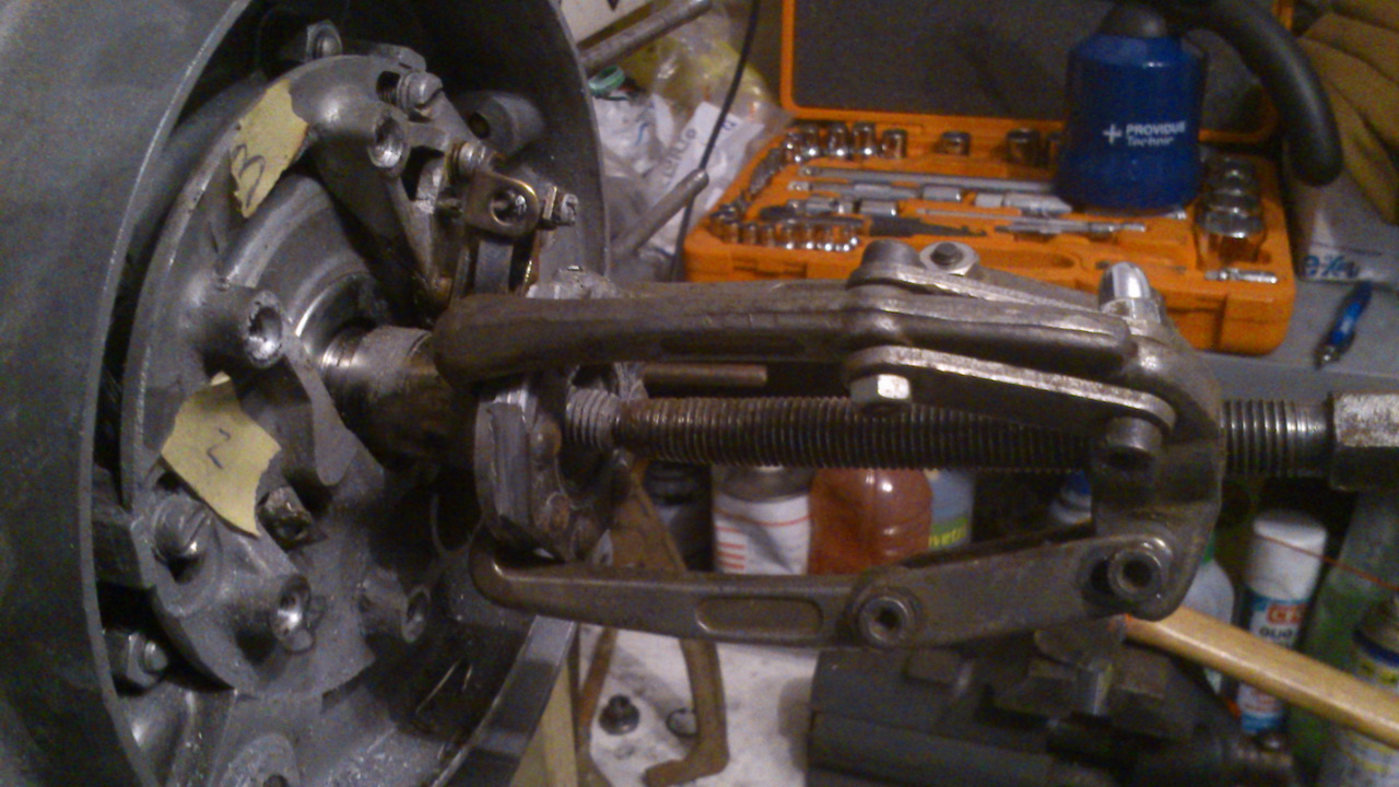

Mi ero ripromesso di postare una volta smontato il volano, purtroppo non ne sono ancora venuto a capo... i seger acquistati sono certamente più robusti di quelli normalmente in commercio ma il problema non è il seger ma qualcosa ha inchiodato il volano all'albero, ho tentato con cannello, estrattore, wd40 come se piovesse, lasciato in tiro per giorni, ho pure dato qualche colpetto all'albero, anche se non si deve, ma dovevo provarle tutte...il volano non si è mosso.
Devo correggere il mio primo post, dove asserivo che il volano era uscito di qualche mm, non è così una differenza di colore mi ha portato a credere che fosse una parte sottostante al carter ma il volano è sempre rimasto al suo posto.
Ho ordinato un estrattore piu grosso che probabilmente modificherò per garantire la massima presa e forza sull'anello interno in acciaio, quello che ho usato oltre un certo sforzo scappa di sede, ma non sono per nulla ottimista. Anche il mio vicino di box che pure lui traffica spesso in motori è rimasto basito dalla tenacia di questo pezzo.

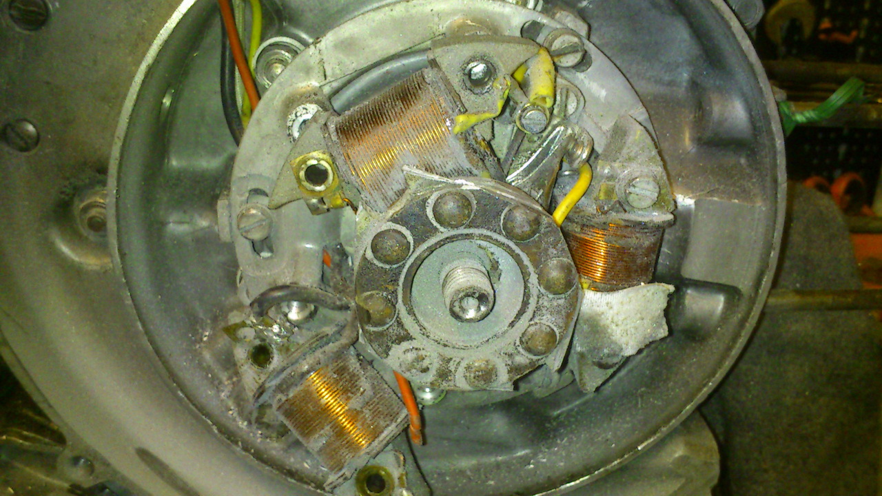

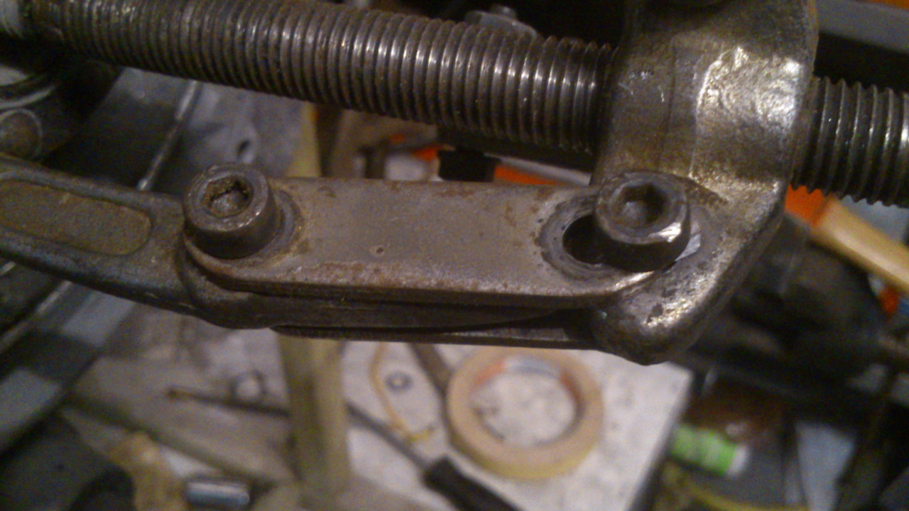

Non pensavo potesse andare in questo modo ma mi sono arreso all'evidenza ed ho tagliato il volano e presto taglierò anche l'albero che avrei comunque cambiato in quanto non mi sarei fidato di lasciarlo dopo tutto lo stress subito... Un estrattore da 120mm non è servito a nulla, si piegava il perno ed era un rischio per le bobine all'interno, semprechè non si siano danneggiate durente i tentativi di estrazione...spero di no ma devo controllare. Con un estrattore a tre griffe che ho potuto utilizzare sul disco in acciaio che è rimasto attaccato il risultato lo si può vedere in foto, oltretutto preso in prestito  Penso che rischierò l'acquisto di un volano d'epoca piuttosto che di uno indiano nuovo, sperando sia ben magnetizzato e che si trovi ad un prezzo ragionevole...ma accetto consigli. Per l'abero, un mazzucchelli per una vbb è più che sufficente. Ovviamente cuscinetti e paraoli nuovi ( che poi è tutto cominciato per la sostituzione di un paraolio lato frizione)

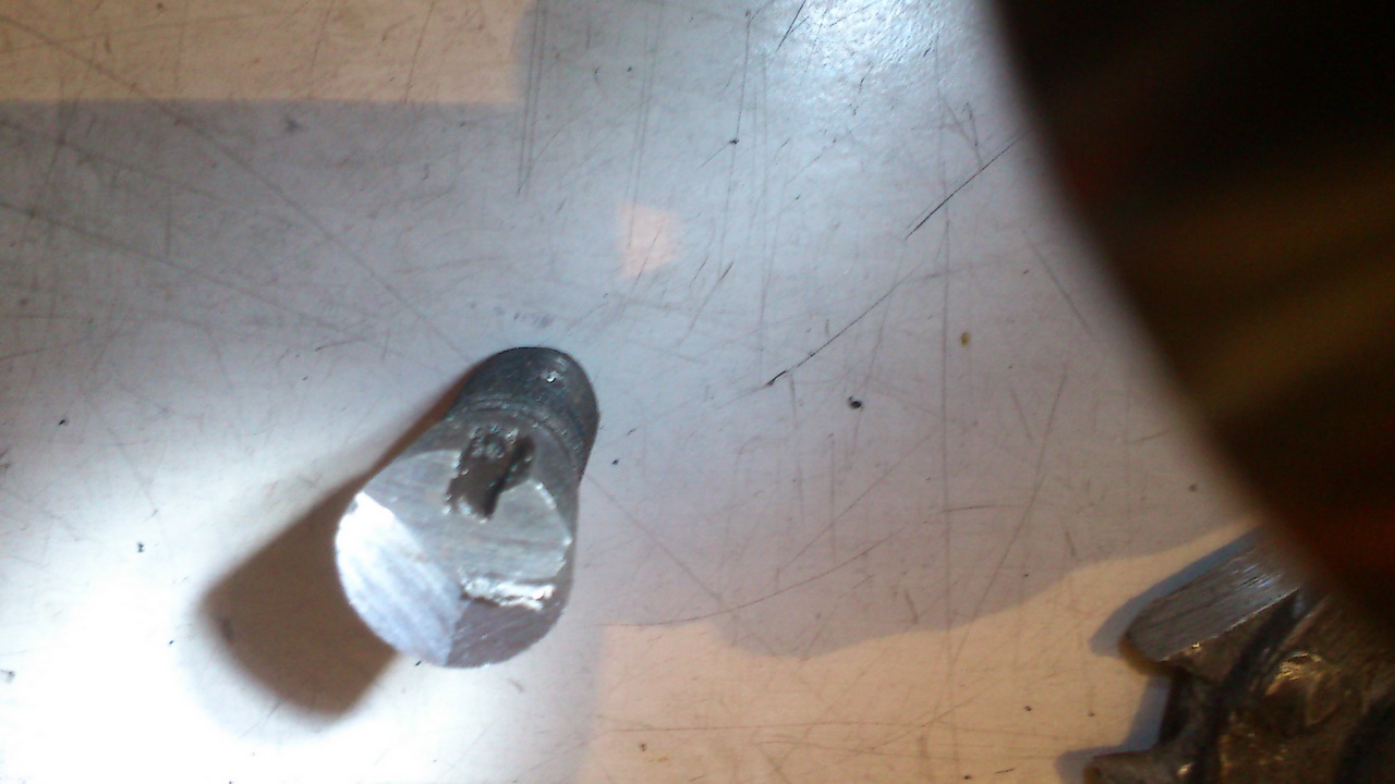

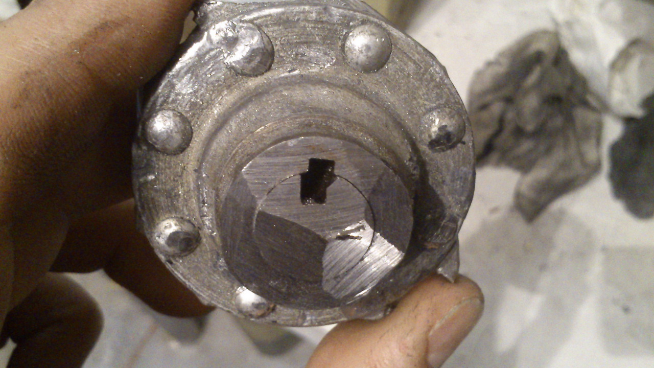

Eh, neppure io avrei immaginato, però dopo un mese che tento in ogni modo... oggi ho concluso l'operazione, la sede chiavetta...lascio parlare le immagini.
 303,08 KB
 209,33 KB
Ma a tutto c'è un perchè... da tempo sentivo un rumore di battito al motore, ma la vespa andava bene e non ci facevo troppo caso, in seguito parlando con un meccanico durante un motogiro mi ha consigliato di controllare il pacco frizione, che il rumore arrivava da li, con mooolta calma un bel giorno mi sono deciso ad aprire il carter ed effetivamente si era smollato il dado che tiene la campana, che ovviamente non scappava completamente di sede ma dava dei bei colpetti all'albero (ingranaggi ancora perfetti fortunatamente). Cmq cambiato rondella ho serrato il tutto e ho rimesso in moto...da quel momento fumo bianco e la vespa che sembrava andare con l'aria tirata e da li la decisione di cambiare il paraolio e tutto quello che ne è conseguito. Lezione che ho, anzi sto pagando a caro prezzo, spero che ne esca qualcosa di buono.
Ma veniamo all'albero motore, conviene prendere un Mazzucchelli o per qualche euro in più un F.A. che in foto mi appare più ben rifinito? Grazie per i vostri consigli.
