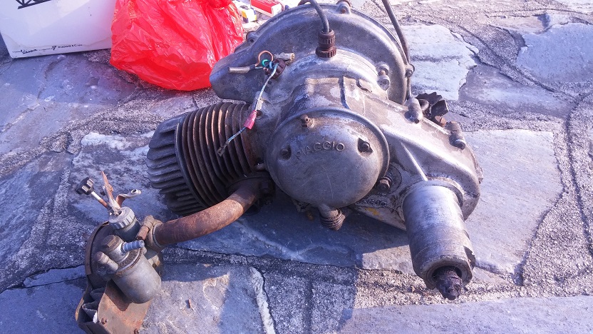

ciao a tutti...quest'anno la bella piera ha macinato i suoi km alla grande..(vedi restauro vespa V30 di 3 anni fa ormai!! )..mantova compresa.. ...ma ormai colpito dalla vespite...all'ultimo raduno fatto mi son detto: "perchè non farsi un bel cinquantino..anche pk visto che viene meno"..e metterci sotto un bel 130 ecc..così da tornare ragazzino...   ma fatti due conti dei mezzi e delle assicurazioni...   ....ho optato per cercare un motore V30 per la bella piera(così da almeno sporcarsi di nuovo un po le mani!!)...all'inizio per soli pezzi di ricambio..ma poi....
 146,47 KB
 235,64 KB
 247,51 KB
questo è lo stadio attuale..appena ritirato..(era usato come pompa per un acquedotto!!forse usato ultima volta 10 e più anni fa) ora chiedo a voi maghi delle elaborazioni: vorrei farmi un motore/configurazione che mi desse il massimo possibile di coppia (così che da andare in 2 non sia un grande problema)..ma senza stravolgere in modo irreversibile il motore stesso...è possibile?come? grazie

4256 Messaggi |
Inserito il - 22/11/2014 : 19:00:49
| non credo che puoi ottenere tanto da quello,attendi qualche altro utente piu esperto. |

212 Messaggi |
Inserito il - 23/11/2014 : 21:43:52
Si si...non voglio un bolide..giá così dopo una certa velocità non diventa il massimo della sicurezza... Ma tipo (la dico così) cambiare getti..anticipare albero..intervenire sul gruppo termico???? |

Inserito il - 24/11/2014 : 12:27:59
| trova un motore 150cc vl 1 o seguenti (o vb1) completo di braccio di supporto , quello originale ci fai poco...forse provare un po di compressione in piu |
ma che velocità vorresti raggiungere? |

212 Messaggi |
Inserito il - 24/11/2014 : 17:38:56
| La velocità attuale non mi dispiace... in 2 i 60km/h quasi li tocca.. il problema sono le salite o i raduni un po più lunghi..So che parliamo di una faro basso.. però volevo capire se si riesce a tirar fuori qualcosa in più.. Senza cambiare direttamente tutto il motore.. |

Inserito il - 25/11/2014 : 00:16:33

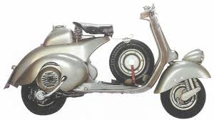

Beh, anche questa era una farobasso in fin dei conti, ma passava i 100 all'ora...
 8,19 KB
Potresti puntare a un carburo un pelo più grosso, alesare cilindro e metterci un pistone leggermente maggiorato, facendo delle prove dovresti trovare un settaggio valido. Chiaramente è un motore che eviterei di pompare eccessivamente, vista anche l'età... Alla fine, cilindro a parte il resto è tutto reversibile, non saldi o lavori carter e lavorandoci su un miglioramento, seppur sensibile lo trovi... |

Eh eh..vero Marco.87!!!!...ho provato ad uscire dal museo di pontedera con una simile a quella...stranamente non hanno voluto!!!    Si si..l'idea che tu proponi sembra interessante..questo sabato dovrei trovarmi con il mio amico,smontare il motore e vedere lo stato in cui si trova.. |

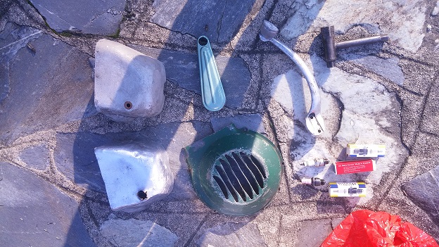

Visti impegni lavorativi...il motore mi sa che verra sezionato durante le vacanze di natale.... Ma mentre aspetto posso intervenire sul copri ventola..secondo voi per mandare via quel verde scuro non originale vado di cif?o azzardo un diluente o cose simili? Grazie |

Inserito il - 01/12/2014 : 22:03:51
Io inizierei con il cif.

Non so se il cif riesce a sverniciare quel verde, il cif fa miracoli ho visto vespe che col cif sono rinate, prova come dice mauy, tanto danni non ne poi fare |

Considerati gli anni quella vernice sarà cristallizzata, puoi provare col diluente ma a mò di impacco con degli stracci oppure sverniciatore che và via sicuro poi paglietta fine |

Inserito il - 02/12/2014 : 01:27:31
A mio parere fai prima a sabbiarlo o andare di sverniciatore... Lo porti a metallo nudo, raddrizzi le alette, recuperi eventuali bolli e rivernici tutto... Se la vespa è conservata (a memoria non ricordo) puoi sempre dargli una leggera "invecchiata" dopo per evitare lo stacco netto tra conservato e nuovo...  |

| Grandi!!...proverei così a sto punto..cif..se non va diluente/sverniciatore..sabbiatura....tentar non nuoce...oggi recupero il materiale!!grazie per le risposte |

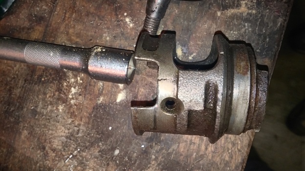

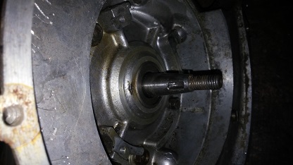

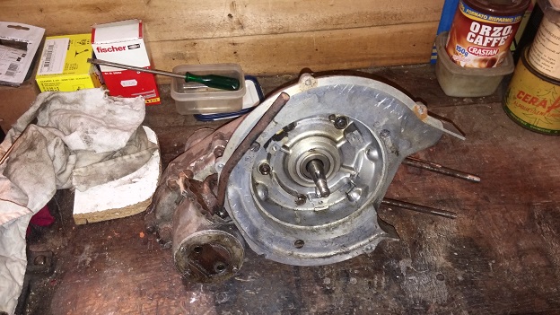

in quetse vacanze finalmente il motore è stato smontato...con non poche sorprese..(il copriventola è ancora fermo dov'era!!) per esempio la molla presente sul boccolo della messa in moto non era presente,,alcuni dadi e cuscinetti rimossi senza neache bisogno di chiavi inglesi o estrattori vari...cilindro e pistone "quasi lucenti"...bah....
giusto due foto
 41,31 KB
121,9 KB secondo voi il boccolo è recuperabile? (possibile che su due motori V30 che abbia trovato il boccolo è rotto o crepato??!!) Immagine:
