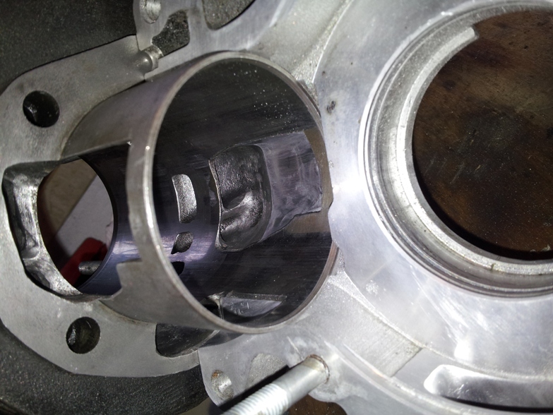

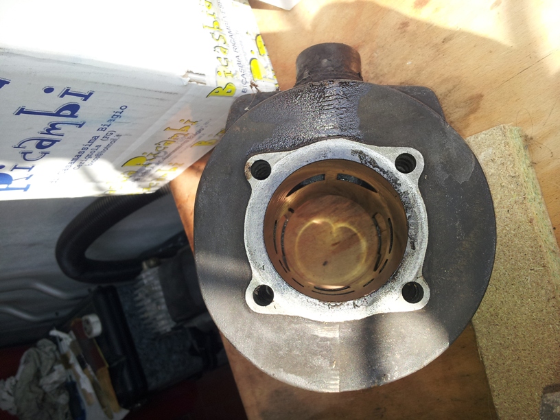

buongiorno a tutti, vi faccio vedere l'attuale elaborazione
fatta da un meccanico 20 anni orsono,
partiamo dal gt, cosa ne pensate ?

è una buona base da cui partire ma c'è da lavorare parecchio secondo me...
http://www.facebook.com/#!/WhiteOneRacingVespa
Inserito il - 01/10/2014 : 21:46:30  Mostra Profilo Invia a 150 un Messaggio Privato
le grippate sono evidenti,cosa intendi fare,ripristinare il gt o altro.

la vespa comunque anche con quelle scaldate/grippate funzionava a
dovere, potrebbero essere dovute al troppo anticipo ?
perchè quando ho tolto il volano e ho visto la posizione dello statore
mi è venuto questo dubbio
scampanellava un po, mai come quando avevo montato un DR,
oppure alla carburazione magra? il gt ha lavorato sia con
carburatore si24/24 sia con 28phbh (col 28 andava molto meglio),
non credo ci sia molto da ripristinare, a questo punto
mi conviene prendere un nuovo gt, peccato che quello che ho
non lo facciano più, a me ha dato buone soddisfazioni,
andrei direttamente a piacenza a prenderlo se ancora lo facessero.
Dal momento che apro i carter prendo un gruppo nuovo, cosi lo
raccordo per bene, poi magari posso anche tenerlo di scorta,
oppure tenere di scorta il vecchio,
ho montato pinasco, polini, dr, e quest'ultimo,
c'è ad oggi un buon gruppo : buon rendimento e buona affidabilità ?

questo gruppo termico (motoristica milanese se non erro) va solo rettificato con pistone nuovo e già che ci sei, lavorato un pochino: riducendo la sezione del traversino, allargando i travasi alla base, sistemare appena il nuovo pistone, abinare una testa MMW e raccordare meglio i carter.
che albero monti ce ne vorrebbe uno con un profilo furbo, appena flussato e ben bilanciato per far rendere a dovere il motore.
Se hai difficolta a fare tutto questo mandami un MP, ti do una mano volentieri a tornare in strada con pochi soldi e più veloce di quanto facevi prima.

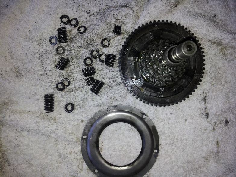

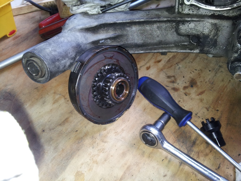

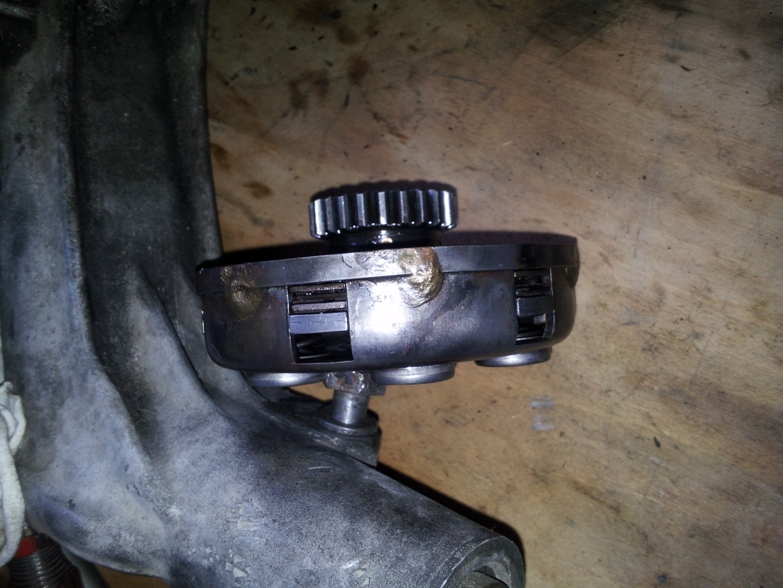

Ecco la frizione, campana rinforzata con saldatura
di piattina, ingranaggio a denti dritti 23, accoppiata alla
primaria di 64 se non sbaglio,
sinceramente il rapporto 23-64 non me lo aspettavo,
il meccanico non mi aveva detto precisamente quello che
aveva fatto, comunque direi che sia una buona accoppiata
il link della testata non funzia, però cercando in rete l'ho
trovata, ma mi sembra molto simile alla mia, che differenze
ci sono ?
per il pistone ho visto, misurando il vecchio pare un 63 scarso
quindi dovrei fare la rettifica e prendere il pistone polini da 63,4 mm. giusto ?
vorrei anche sostituire i dischi frizione con dei nuovi ,
le ultime volte che la usavo strappava un po, ma potrebbe
dipendere anche dall'olio motore ?
questi potrebbero andare bene ? :
http://www.ebay.it/itm/400616233391?
ssPageName=STRK:MEWAX:IT&_trksid=p3984.m1438.l2649
o sarebbe meglio qualcosa di marca, più performante ?
grazie ancora per la collaborazione

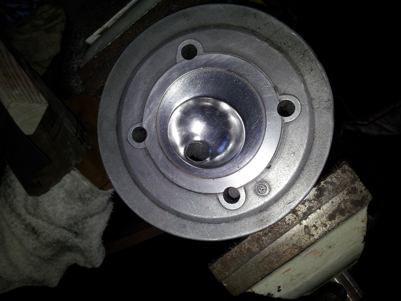

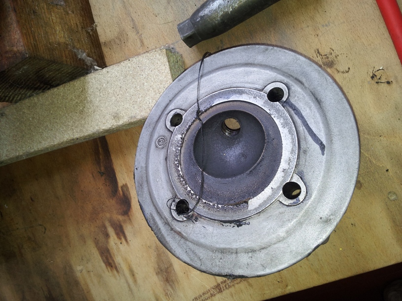

ecco come ho fatto diventare la testata, che dite può andare così ?
219,97 KB
Pk_Damiano_4Hp
Damiano
Città: Albano Laziale
711 Messaggi
Inserito il - 07/10/2014 : 07:19:17  Mostra Profilo  Clicca per vedere l'indirizzo MSN di Pk_Damiano_4Hp Invia a Pk_Damiano_4Hp un Messaggio Privato
la testata va bene, ma la frizione no, sostituirei la 6 molle che da sempre problemi con la più moderna frizione ad 8 molle NEWFREN racing in abinamento al pignone a denti dritti DRT per la corona Polini e sempre da DRT prenderei la 4a da 37 in acciaio F1 (per migliorare il cambio), la testa è bella, tuttavia sarebbe meglio sostituirla con una MMW.
p.s. lo strappo della frizione è probabilmente dovuto all'usura del pignone o della boccola dove scorre o di entrambi.

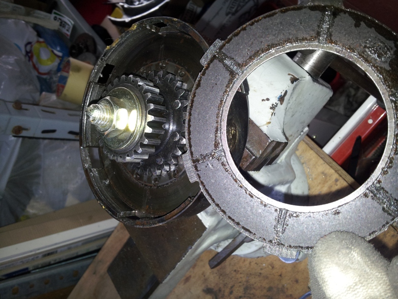

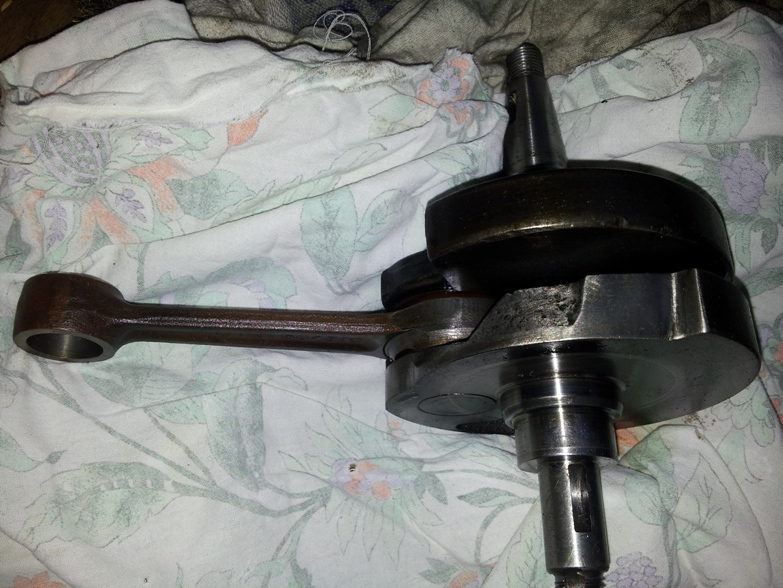

Ho smontato tutto,
per la frizione direi che al momento non è nelle mie priorità, volevo
cambiare dischi e molle, ma cambierò solo i dischi causa la piattina saldata intorno alla campana che non fa uscire l'ultimo piattello,
ecco come si è presentato il parastrappi

l'albero

i dischi
273,89 KB

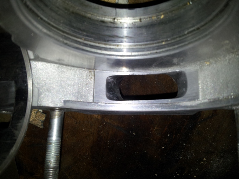

la luce carter-carburatore , da sistemare ??
197,65 KB
ora devo ordinare il materiale occorrente e .....

uhmm... di quella campana non mi fiderei molto!
Io la cambierei!
ciauu
@home
- [1999-05]Honda CBR929RR;
pxe
Città: Soliera
32 Messaggi
Inserito il - 14/10/2014 : 15:25:48  Mostra Profilo Invia a pxe un Messaggio Privato
ma daiiiii è bella , se proprio devo, diciamo che
ci penso, ma per quale motivo la vedete così male ?
una volta le facevano tutte così per rinforzarle : piattina e saldata,
i dischi erano surflex , dal catalogo sembra la modifica S 1389 .....
una via di mezzo da quella consigliata da Damiano e la mia non c'è ? per prestazioni e anche per via dei costi .....

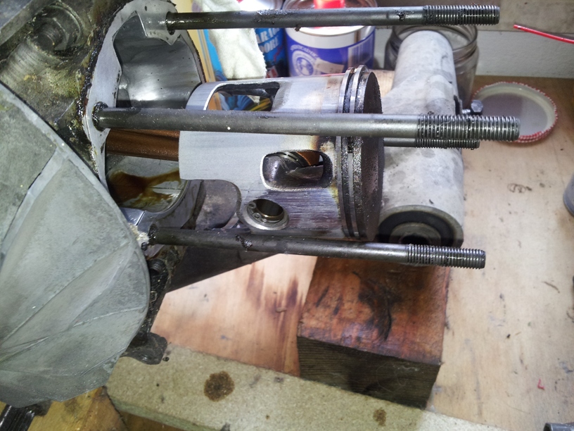

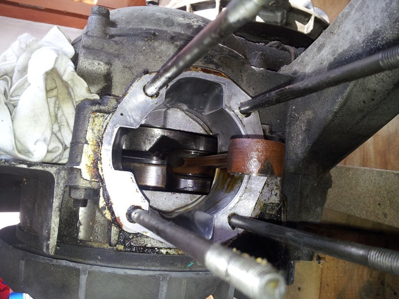

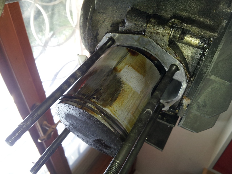

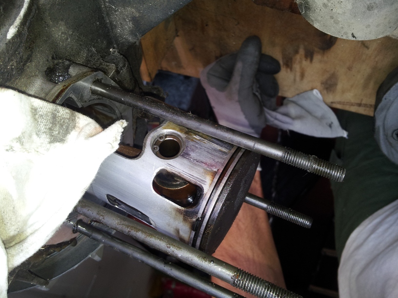

Dunque non vi ho detto che mi sono accorto dopo averlo smontato
che il pistone era crepato, si vede poco nella terza foto di
fianco allo spinotto fino alla finestra, magari anche per quello scampanellava
un pò, però comunque andava,
