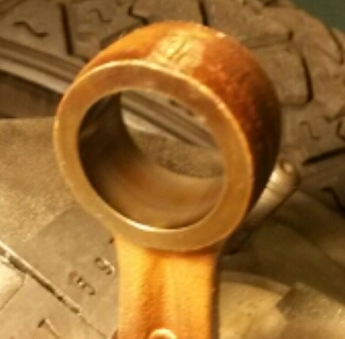

Allora.... oggi pomeriggio ho avuto finalmente un po di tempo! secondo quello che ho potuto vedere la colpa dovrebbe essere proprio della gabbia rulli
detto ciò vi faccio la DOMANDA  Se sul piede di biella non ci sono indicazioni particolari, come faccio a sapere quale tipo di gabbia montare? intendo il numero di tacche o la colorazione. Vi aiuto con qualche foto......

cosa ne pensate? che gabbia rulli acquisto?

Non è questione di originalità! Le tacche sulle gabbie a rulli (FC1...FC5) riportano una tolleranza costruttiva tipica di ogni piede di biella. Dipende dalla tolleranza ottunuta durante la costruzione della biella.
Ogni piede di biella ha la sua!

Comunque va bene qualsiasi gabbia a rulli nuova purchè lo spinotto non entri sforzato quando la gabbia è nel piede di biella e che ovviamente non abbia gioco

Concordo gianluca, ma per provare diverse gabbie dovrei tutte averle a portata di mano....  cosa che ovvimente non ho.
cercavo il modo di definire la gabbia a priori, in base al piede di biella!

Aggiornamento finale della situazione.... meglio tardi che mai!
1. sostituita gabbia rulli piede di biella 2. controllate fasce elastiche 3. controllato gioco pignone/campana 4. sostituita frizione (tolto la 4dischi per tornare alla 3dischi con la sola molla rinforzata)
avviato il motore e fatto un giretto di qualche km.... rumore scomparso!
in effetti quando ho tolto la gabbia che c'era montata prima ho notato del gioco evidente. mentre quella nuova, scelta tra due diverse, ha un gioco MOLTO più ridotto.
a questo punto l'unica cosa che non mi spiego è: perché questo inconveniente è venuto fuori in così pochi km (circa 2500)? considerate che la mia configurazione è pressoché originale. monto solo un 75 polini! tutto il resto originale!
