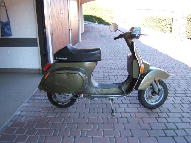

eccola
63,8 KB
PK50S del 1982 (V5X2T + V5X1M)
tutta originale, solamente gt75 polini.
A seguito di tante voragini di rugine passante sulla pedana mi decido ad affrontare un restauro completo. Sul quale magari in altra sede vi illustrerò.

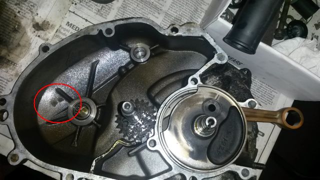

In particolare vorrei porvi in esame/dibattito su una problematica incontrata sul carter lato volano. Dopo aver aperto i carter ed aver dato una bella ripulita mi accorgo del seguente danno:
68,28 KB
...beh in realtà nella foto non avevo ancora pulito i carter e speravo che quei segni non fossero importanti. Ma poi ricollegando...
i più attenti si saranno accorti che qualcosa si intuiva già nella prima foto (leggasi trafilamento di olio !!)

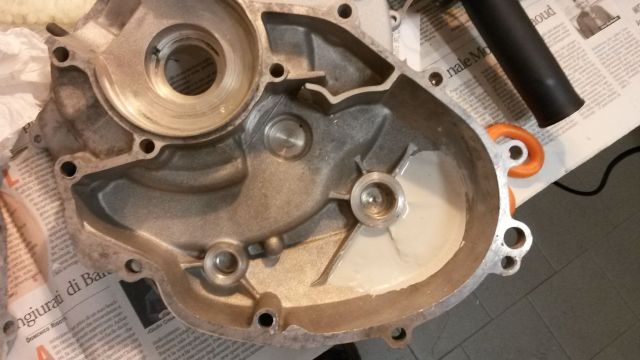

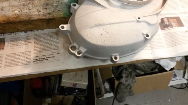

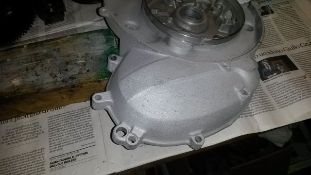

Purtroppo non ho fatto foto subito dopo il fattaccio (ero troppo inca...). Successivamente dopo qualche settimana di stop meditativo mi rifaccio sotto e con un signore che restaura da anni moto guzzi d'epoca e delle quali a volte non trova alcun ricambio e se li ricostruisce da zero, tento un disperato recupero.
Riprende parzialmente la saldatura, riporta in piano il materiale che sporge dal carter (esternamente), ed in fine sabbia il tutto.
Dalla parte interna invece utilizza un materiale che viene usato normalmente per la riparazione dei serbatoi arruginiti o crepati.
Ecco a voi il risultato....
49,29 KB
46,31 KB
53,51 KB
50,58 KB
Non aggiungo altro per adesso! Le foto parlaqno da sole.
Attualmete il motore è ancora come in foto cioè aperto.
Sono fortemente indeciso se proseguire con la chiusura.
VOI cosa ne dite??

Inserito il - 01/04/2014 : 20:52:04  Mostra Profilo  Visita l'Homepage di mimmo  Clicca per vedere l'indirizzo MSN di mimmo Invia a mimmo un Messaggio Privato
Io dico che ci sono valenti artigiani che sanno il fatto loro e parimenti ci sono anche un sacco di asini calzati e vestiti
In questo caso sembra che il lavoro sia stato fatto bene, procedi pure con il montaggio.

Inserito il - 02/04/2014 : 22:09:20  Mostra Profilo Invia a 150 un Messaggio Privato
io avrei saldato dentro senza alterare l'esterno.
mauyblade
PK_2
Città: Lecco
1153 Messaggi
Inserito il - 02/04/2014 : 22:24:40  Mostra Profilo Invia a mauyblade un Messaggio Privato
infatti è quello che avevo chiesto (anzi implorato) al primo così detto saldatore provetto!
soltanto che dopo aver procurato una vorgine, si è giustificato dicendo che non sapeva che il carter non fosse di alluminio puro. Così appena ha appoggiato l'elettrodo ha bucato letteralmente il carter.
Dopo diversi tentativi e cambi di elettrodi è riuscito a richiudere, ma con una "patacca" enorme rispetto alla piccola lesione iniziale.
Che dire, inesperto io e poco competente lui. Abbiamo sbagliato in due.
Il punto è che non so se fidarmi a richiudere tutto, senza rischiare trafilamenti o peggio sfiati!

Come dice il saggio mimmo, ora sembra che il lavoro sia fatto bene, io proverei a rimontare
Certo che di scarpari ce ne sono molti in giro
Inserito il - 02/04/2014 : 23:32:16  Mostra Profilo Invia a 150 un Messaggio Privato
rovescia il carter sul lato e metti l'olio almeno vedi se perde ,ti consiglio di lasciarlo per una notte.
mauyblade
PK_2
Città: Lecco
1153 Messaggi
Inserito il - 02/04/2014 : 23:50:23  Mostra Profilo Invia a mauyblade un Messaggio Privato
...proverò grazie!
ma secondo voi, in quella parte di carter durante il funzionamento del motore, c'è molta pressione?
mi preoccupa un pò quel materiale che è stato posto all'interno!
@home
- [1999-05]Honda CBR929RR;
greenpx
p125x
Prov.: Catanzaro
Città: lamezia terme
490 Messaggi
Inserito il - 03/04/2014 : 09:38:44  Mostra Profilo Invia a greenpx un Messaggio Privato
Secondo me i forellini esterni sono porosità di saldatura quindi NON passanti
La lacca interna se usata per la benzina figuriamocci se non tiene l'olio, e poi di quale pressine si parla atmosferica o poco più i motori sono sostanzialmente aperti, se lo sfiato è libero ovviamente
Io andrei tranquillo un pò meno a vedere la faccia del primo "mastro"
mauyblade
PK_2
Città: Lecco
1153 Messaggi
Inserito il - 03/04/2014 : 10:00:21  Mostra Profilo Invia a mauyblade un Messaggio Privato
greenpx ha scritto:
Secondo me i forellini esterni sono porosità di saldatura quindi NON passanti ....
mi hanno spiegato, che i forellini sulla saldatura, sono dovuti alla presenza di olio o altre impurità nel materiale formatisi negli anni. E che il carter stesso ha "assorbito". Durante la saldatura, vista la alta temperatura, evaporano lasciando quei segni/buchini.
a seguito di questa tesi... sono ancora indeciso sul da farsi.
ciauu
@home
JasonPX
Jasonpx3
Città: Bari
2190 Messaggi
Inserito il - 03/04/2014 : 12:18:50  Mostra Profilo Invia a JasonPX un Messaggio Privato
Fai come dice 150, e prova, poi se perdite non ce ne sono e per me non ce ne sono, rimonta tutto tra i se i ma e i forse avevi già finito di rimontare, alla peggio rismonti
greenpx
p125x
Prov.: Catanzaro
490 Messaggi
Inserito il - 03/04/2014 : 12:18:56  Mostra Profilo Invia a greenpx un Messaggio Privato
Se vuoi essere pessimista fai te altrimenti fai la prova che ti ha consigliato 150 e monta sto motore che nella peggiore delle ipotesi non può sporcare più di quanto faccia lo sfiato del motore (io ci ho messo un tubicino)
Se proprio non ti basta mentre ci provi l'olio dentro scalda il carter così da simularne l'utilizzo

...aggiornamento!
stamane prima di uscire, ho messo un dito d'olio all'interno del carter.
stasera al mio rientro vedrò cosa è successo!
ciauu
@home
mauyblade
PK_2
Città: Lecco
1153 Messaggi
Inserito il - 04/04/2014 : 13:16:15  Mostra Profilo Invia a mauyblade un Messaggio Privato
...dopo una notte e una mezza giornata, con olio all'interno il carter non ha trafilato o trasudato nulla!
bene! allora proseguo e chiudo il motore.
Spero di ritagliarmi del tempo questo WE. Vi aggiornerò sull'operato!
a proposito, avete qualche consiglio in merito?!!?

Inserito il - 04/04/2014 : 14:15:26  Mostra Profilo Invia a JasonPX un Messaggio Privato
Si si ....... metti i guanti
A parte gli scherzi ottimo che non perda vedrai andrà bene tranquillo buon lavoro!
