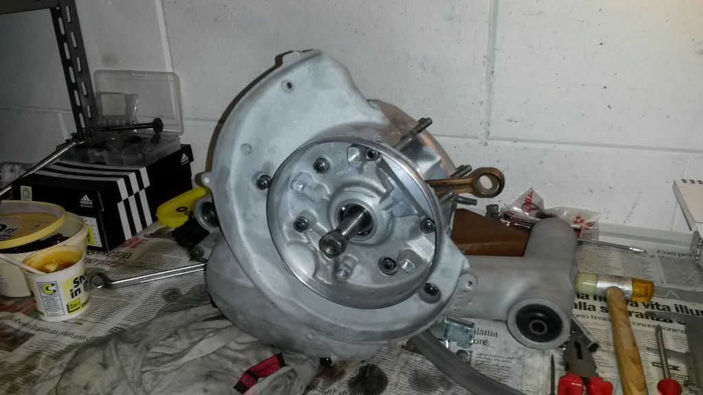

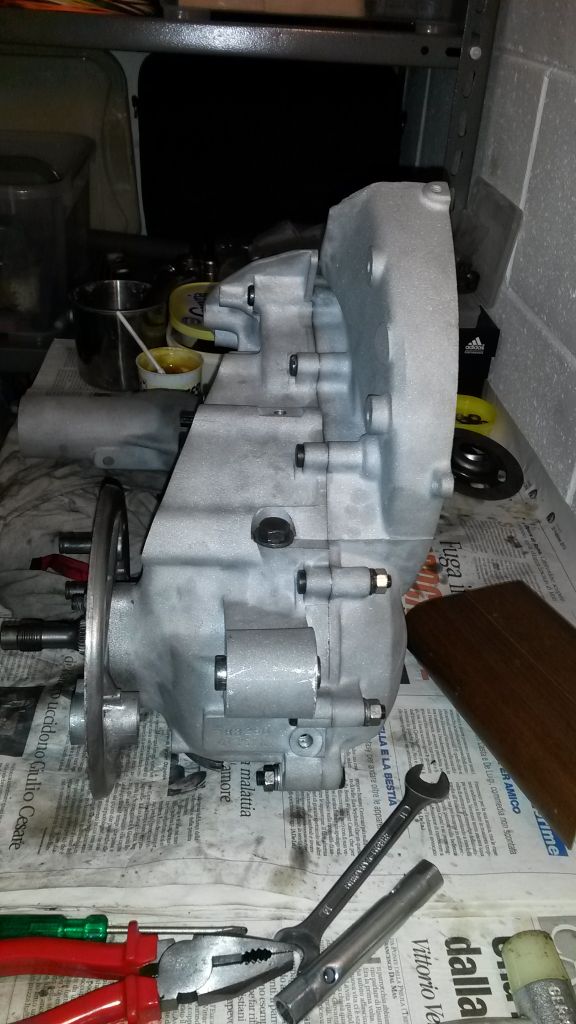

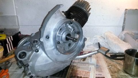

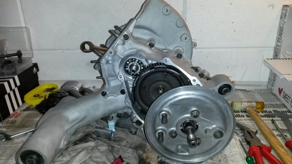

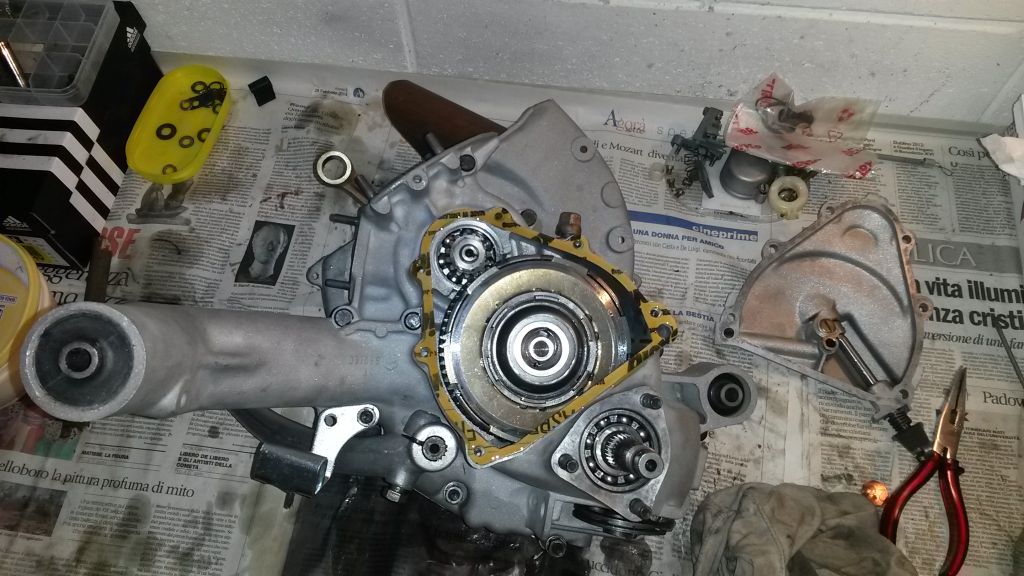

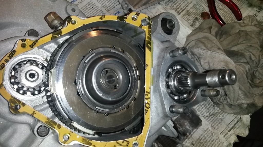

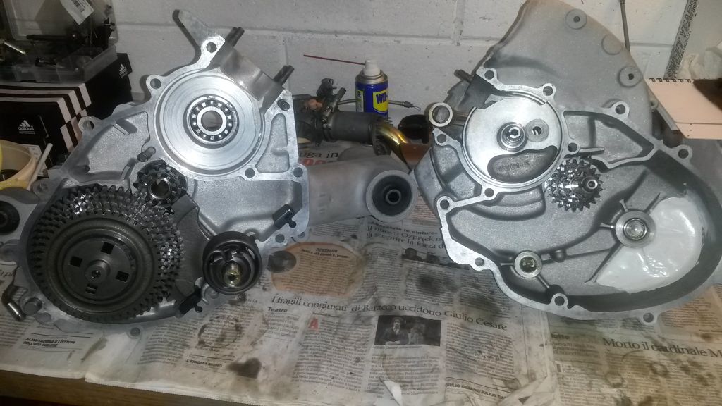

...eccomi con qualche foto! come vi dicevo io procedo molto a rilento, ed è così che mi piace!![](https://www.vespaforever.net/forum/immagini/icon_smile_sleepy.gif) ![](https://www.vespaforever.net/forum/immagini/icon_smile_sleepy.gif) ![](https://www.vespaforever.net/forum/immagini/icon_smile_sleepy.gif) ![](https://www.vespaforever.net/forum/immagini/icon_smile_shy.gif)
un attimo prima della chiusura! Immagine:
![](/Public/data/mauyblade/201449103557_20140405_172028.jpg) 103,55 KB
appena chiuso! Immagine:
![](/Public/data/mauyblade/201449103632_20140407_071506.jpg) 83,61 KB
![](/Public/data/mauyblade/201449103654_20140407_071539.jpg) 92,38 KB
ben tirato! Immagine:
![](/Public/data/mauyblade/201449103759_20140407_071553.jpg) 92,81 KB
frizione e pignone, Immagine:
![](/Public/data/mauyblade/201449103823_20140408_233644.jpg) 117,14 KB
frizione e pignone prima della chiusura defnitiva! Immagine:
![](/Public/data/mauyblade/201449103845_20140408_233705.jpg) 128,06 KB
prossimo passo statore, volano e gt... alla prox!

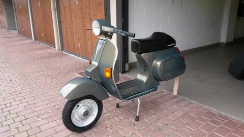

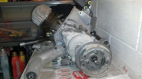

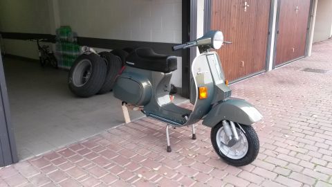

rieccomi con qualche piccolo passo avanti...
motore chiuso ma ancora(ovviamente) da ultimare! Immagine:
![](/Public/data/mauyblade/2014413231350_image001.jpg) 36,36 KB
![](/Public/data/mauyblade/2014413231414_image002.jpg) 37,93 KB
telaio praticamente ultimato... solo qualche dettaglio! Immagine:
![](/Public/data/mauyblade/2014413231428_image003.jpg) 35,87 KB
![](/Public/data/mauyblade/2014413231442_image004.jpg) 35,95 KB
vi prego di mandarmi le Vostre critiche o commenti. in qualsiasi caso mi faranno piacere (beh non esagerate comunque....![](https://www.vespaforever.net/forum/immagini/icon_smile_big.gif) ![](https://www.vespaforever.net/forum/immagini/icon_smile_big.gif) ![](https://www.vespaforever.net/forum/immagini/icon_smile_big.gif) )
